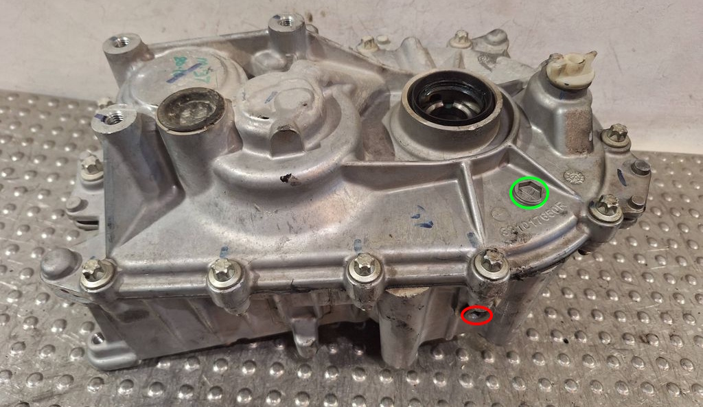

Pour le klong de la Spring, c'est dans la partie boite, même s'il y a du démontage, un mécano pourra chercher le problème en ouvrant.
Mais pour les bricoleurs, commencer par remplacer l'huile de boite en 80W90, la viscosité est plus épaisse ce qui limite le phénomène.

As tu localisé la visse de vidange de boîte sur la Spring ? la quantité ? la méthode de remplissage ?
Sur Mon Renault master je faisais faire la vidange de boîte tout les 3 , 4 ans...
  • Auteur
Non, je n'ai pas localisé pour la simple raison que la Spring est encore sous garantie...
Pour la méthode en fonction de cette photo :
Sans être un génie, le bouchon vert = remplissage et le bouchon rouge = vidange
Il suffit d'ouvrir vert en 1er pour être sûr qu'il s'ouvre pour le remplissage (c'est la règle) puis vidanger avec le bouchon rouge.
Puis refermer le bouchon rouge et remplir avec l'orifice de remplissage jusqu'à ce que coule par ce même orifice puis refermer avec le bouchon vert.
Comme pour toutes les boites ou ponts !
