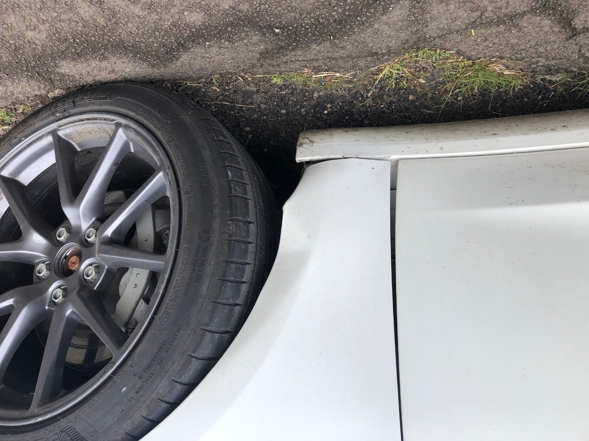

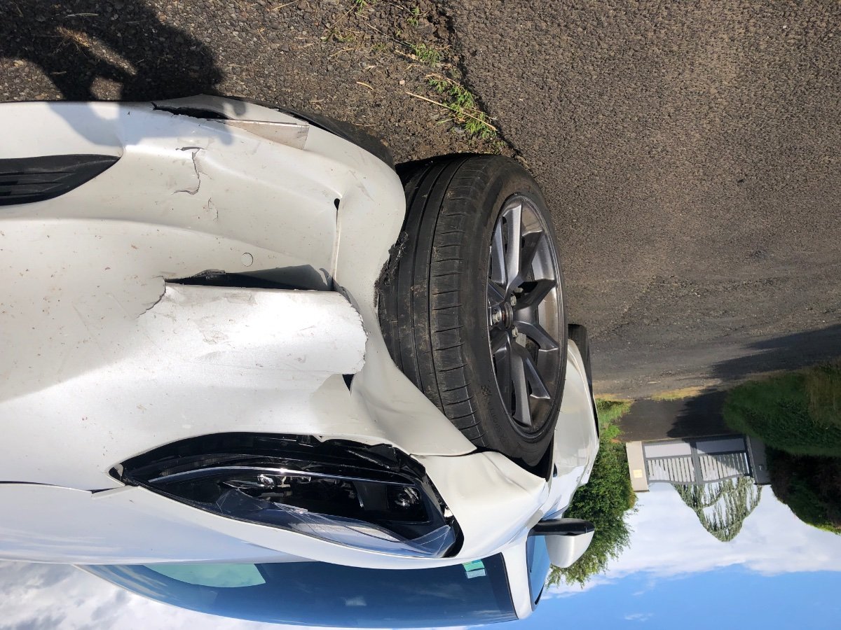

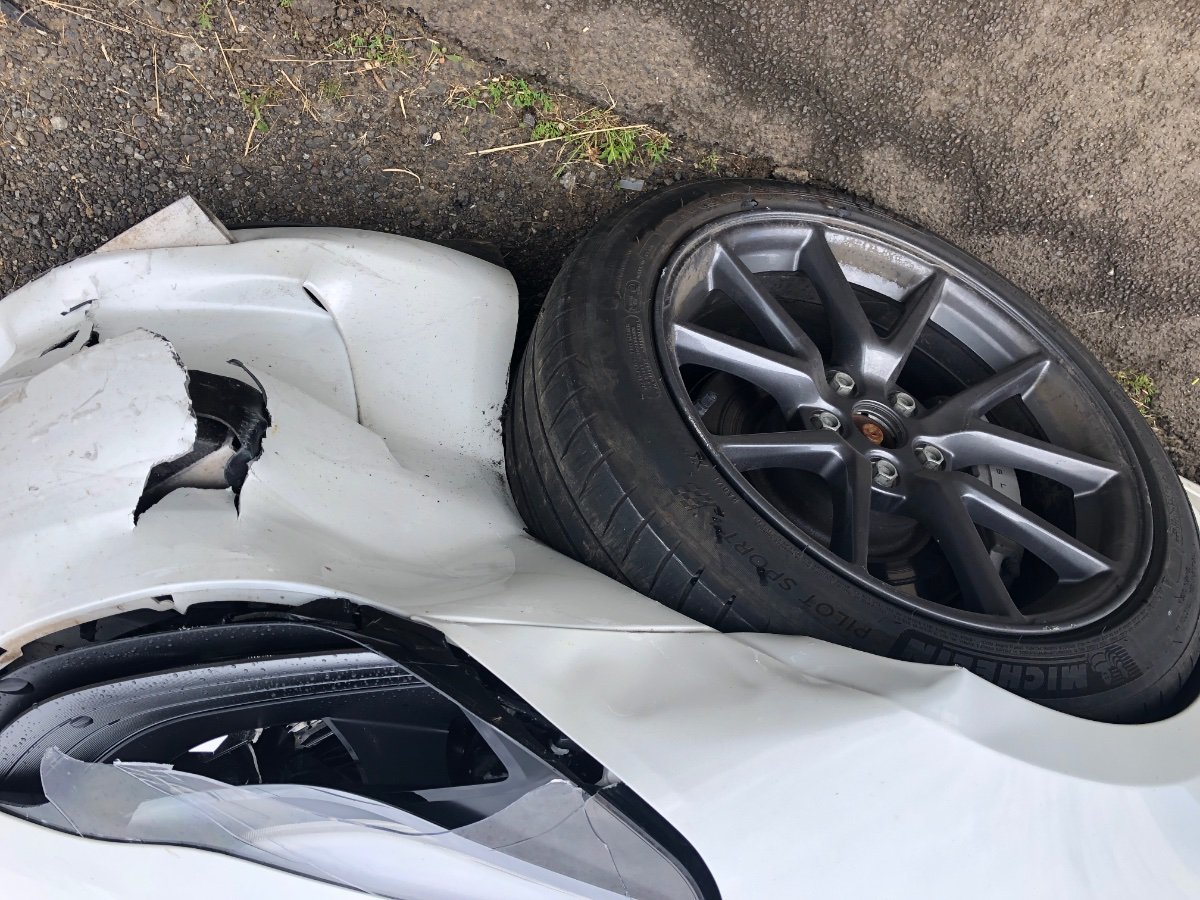

C'est mon tour... début juin
Suite à un accrochage de ma faute (priorité à droite au bout de mon chemin). J'étais à 20km/h, freinage d'urgence donc j'étais à l'arrêt lors du choc. La voiture venant de droite allait à 40 km/h je dirai. Elle a tapé dans le pneu / aile avant. Pour ma défense, double priorité à droite pour moi et pour lui, on regardait chacun à l'opposé...s'il avait eu une tesla, son freinage d'urgence se serait déclenché !! (dashcam)
Bref...
J'ai pu reculer jusqu'à chez moi difficilement (200 m à faire).
La voiture a été déposé chez carrossier agréé Tesla.

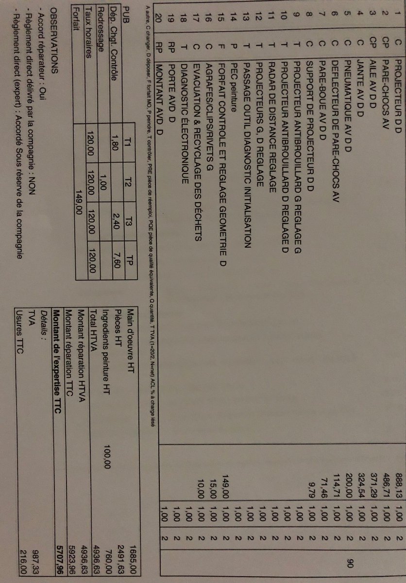

3 semaines pour démonter + expert  (pas considéré comme épave, c'est déjà ça) + commander pièces (voir photo) 6000€...
Au moment de remonter tout ça, impossible car le moteur avant a été touché (model LR) !!
Il faut commander un nouveau moteur ...(je ne sais pas combien cela coute ?) aucun délai annoncé. Finalement 1 mois pour recevoir le moteur.
Au moment de remonter le moteur fin juillet, le berceau (du moteur je suppose) est HS !!! donc commande...
Finalement congé du garage mois d'aout...
Je croise les doigts pour avoir ma voiture début septembre.
Première question : j'avais pris l'option boost sur ma LR, est-ce que je vais l'avoir à nouveau avec le nouveau moteur ???
Deuxièmement : pour un petit choc bénin, ça commence à faire cher en réparation (12000€ peut être à la louche) !! Je commence à douter des VE pour les réparations...
PS: désolé pour les photos importées à l'envers, je ne sais pas pourquoi...

  • 1 mois plus tard...
Voila j'ai récupéré ma voiture 3 mois après.
Elle est comme neuve (nouveau moteur avant 2150 € Ht, crémaillère de direction1700 Ht, berceau moteur 900 Ht, jantes etc...) 18 000€ TTC pour un choc direct sur la roue avant à 40/50 km/h.
On comprend le prix des assurances...
