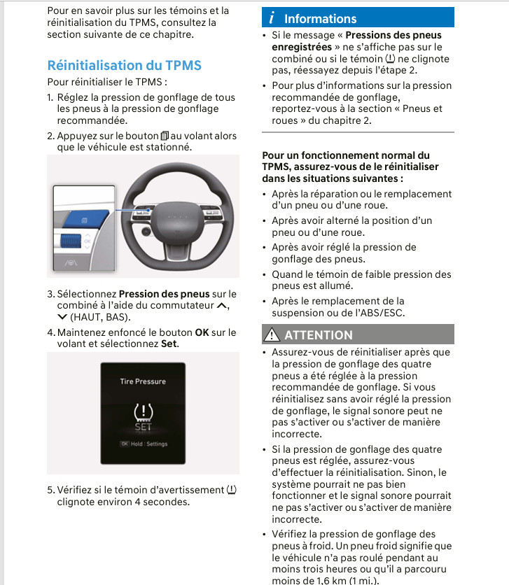

Bonjour,
Faut regarder le manuel , sur Hyundai :
  • Auteur
Merci mais j'ai le manuel Kia (pas Hyundai) et je n'y ai pas trouvé la réponse, d'où ma question.

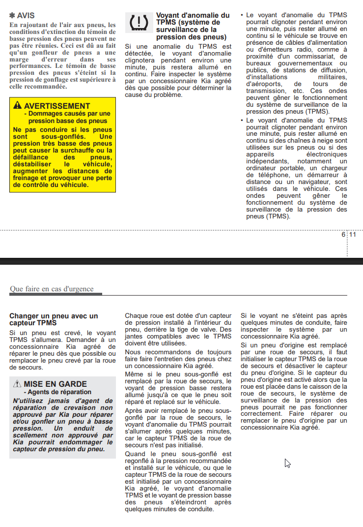

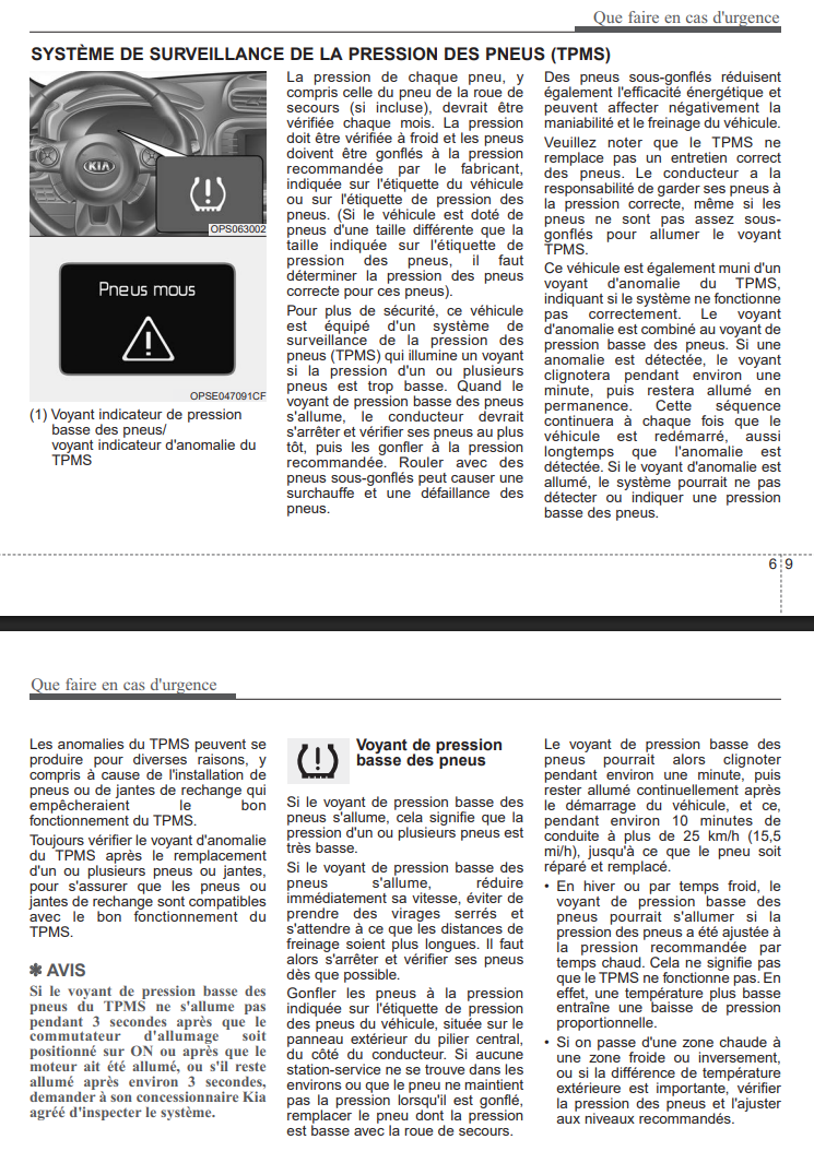

Le soul EV a une archi logicielle plus ancienne, assez différente de ce qui a été mis en commun par la suite pour le groupe. Typiquement, et babar80 m’arrêtera si mes souvenirs sont erronés, le TPMS sur le soul EV n'indique pas la pression de chaque pneu, mais juste une indication globale si quelque chose ne va pas.
En lisant le manuel, il ne semble pas possible de reset le capteur, il devrait donc se mettre à jour en roulant quelques centaines de mètres.
En revanche, il a un code s'il ne fonctionne pas correctement : https://www.manualslib.fr/manual/498393/Kia-Soul-Ev-2016.html?page=347
Citation
Si une anomalie du TPMS est détectée, le voyant d'anomalie clignotera pendant environ une minute, puis restera allumé en continu.
As tu constaté ce comportement ? Ou il reste fixe dés la mise en route ?
