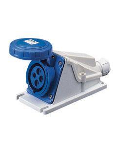

Faut voir si parmi les adaptateurs il n'y en a pas un avec ceci.
Dans ce cas une prise comme celle-ci peut-être installer et protéger par un fusible de 20A.
seulement cela reste du 230V entre phase.
Pas à ma connaissance. L'adaptateur triphasé "rouge" Tesla est un 5 poles: 3 phases, neutre et terre.
Je ne sais pas si les Tesla peuvent charger en triphasé 230v sans neutre
Elles peuvent.
Voir la vidéo de Bjørn un peu plus haut.
Apparemment dans la vidéo c'est une prise comme celle-ci. 3P+T 230V
La couleur des prises industrielles correspond à la tension :
Bleu = 230 V
Rouge = 400 V
L'intensité délivrée dépend, elle, du diamètre de la prise.

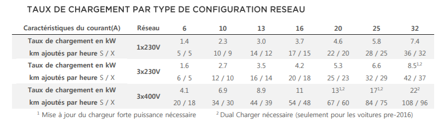

Merci pour toutes vos informations ! Mon compteur est bien en 3 x 230 volts sans neutre, et 39 ampères.
Le Tesla Wall Connector permettrait donc 7,2 kW en monophasé 32A ( ou 6,6 kW en triphasé 25 A) :
Si je lis bien, le triphasé 32A ne serait disponible que pour les pré 2016 ? Ou une P100D avec mise à jour forte puissance accepterait-elle le 3x230v 32A ?
