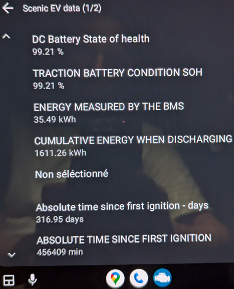

Bonjour à tous,
je check régulièrement via un dongle ODB certaines caractéristiques sur mon Scénic
En voulant vérifier le SOH je suis tombé sur une information intéressante je pense
La valeur "Cumulative energy when discharging" semblerait être la quantité d'énergie globale issue de la batterie à savoir les charges classiques + la regen
Quand je vais sur l'application Renault ou Kelec, elles m'indiquent que j'ai consommé 1277 kwh
Via mon fichier excel de suivi, si je fais le cumul  de tous les KWh facturés je suis à 1374 kwh
Je me dis que la différence vient surement de l'utilisation de la regen
Ce qui ferait que j'aurai entre 17% (1611/1374) et 26% (1611/1277) d'énergie récupérée par la regen
Ca vous parait cohérent comme analyse?

Le 27/07/2025 à 16:29, Cyclope91190 a dit :
Attention, je pense que tu oublies les pertes à la charge..
Si c'est l'énergie fournie par la batterie alors c'est équivalent à "les charges classiques + la regen", moins ce qui reste dans la batterie à l'instant T.
D'accord avec @hpo : la regen, mais aussi les pertes à la recharge, et ce qui reste dans la batterie à l'instant T (et que tu n'as pas encore consommé).
