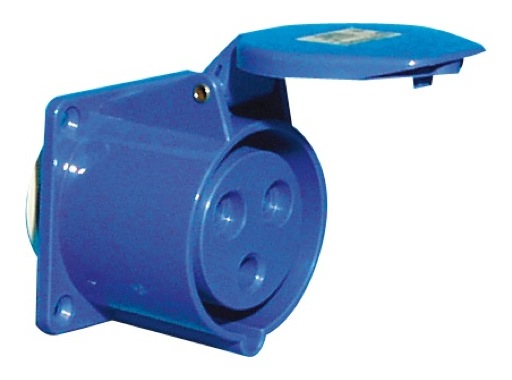

J'ai lu que sur ma prise dédiée avec câble 3 x 2.5 mm2 et disjoncteur 20 A, je ne pouvais avoir que 10 A de charge en continue par sécurité.
Mais si je remplace cette prise par une Green Up, tout en conservant l'installation en 3 x 2.5 mm2, pourrais je pare la suite charger en 16 A sans danger?
Cela ne posera pas de problème puisque la Green Up est une prise renforcée. Mais elle ne charge qu'à 14A max et ton CRO doit être adapter Green Up.
Pour charger à 16A il faut une prise P17 16A qui peut remplacer sans problème ta prise normal dédiée avec les même câbles 3x2.5 mm2. Mais dans ce cas tu a besoin d'un câble équiper d'un EVSE comme montré précédemment équipé d'une prise P17 16A.
J'ai bien vu qu'il ne s'agissait pas simplement d'une rallonge électrique.
A la maison, j'ai tiré une ligne dédiée entre la voiture et le boitier électrique de la maison. J'ai installé un disjoncteur de 20 A et une prise dédiée J'ai inséré un interrupteur juste à coté me permettant de couper l'alimentation de la prise. Comme ca je ne suis pas obligé de débrancher le fil de charge à chaque fois, il reste en permanence branché dessus.
Salut Bidouille, j'ai relu le post et j'ai constaté que tu placé un interrupteur à ta prise dédier. Si tu compte charger à un courant supérieur à 10A assure toi que ton interrupteur est adapter sinon c'est lui qui va chauffé et griller. sinon tu peu aussi couper le courant avec le disjoncteur.
  • Auteur
Mon interrupteur n'accepte que 10 A mais ma prise en accepte 16. Je vais retirer l'inter si nécessaire.
Une prise Plexo de Legrand est t'elle P17? Ca veut dire quoi P17?
Non, P17 c'est le type de prise bleue utilisée par les camping-cars. Elle existe en 16 ou 32A (la 32 est plus grosse)
Donc la plexo de Legrand n'est pas P17?
La prises plexo Legrand et
Ip68, intensité max 16 ampères pendant 6 heures. À 20 degrés
10 ampères en conso 24/24
Cédric
La prise plexo Legrand est une prise qu'on appelle type cave ou extérieur conçu pour fonctionner sous la pluie en 220v 10A. Elle est au norme IP55.
http://www.trenois.com/conseils/parole-dexpert/que-signifient-les-normes-de-protection-ip-ip20-ip44-ip65/
Les prises P17 comme le dit SoulEV2016 ce sont des prises industriels. Elles sont bleu en monophasé et rouge en triphasé et ont des tailles différente selon qu'elles sont de 16A, 32A ou 63A. Elle existe aussi en jaune pour le 110v et mauve pour le 24v:
http://www.legrand.be/sites/default/files/Brochure_P17_FR_lr.pdf
http://www.legrand.fr/files/fck/File/pdf/oem23004e_guidepriseindus.pdf
Tu peu toujours faire comme moi, j'ai acheter pour 9€ une prise mural P17 16A que j'ai placé sur le même câble que ma prise dédier pour la recharge. Comme cela je peu soit charger avec mon CRO sur la prise cave ou utiliser ma borne portable et charger à 16A avec la prise P17.

J'y avais pensé et je pense que si se serait la meilleur solution.
Je retirerais bien sur l'interrupteur et placerais une P17 à la place.

Raccorder un prise P17 16A n'est pas plus difficile qu'une prise domestique avec prise de terre.
Le fil jaune et vert sur la borne T (terre), le fil bleu sur la borne N (neutre) et le dernier qui est soit rouge ou brun ou noir sur la borne P ou V ou W (phase) (enfin le troisième fil sur la troisième borne). Tu vois ce n'est pas difficile.
