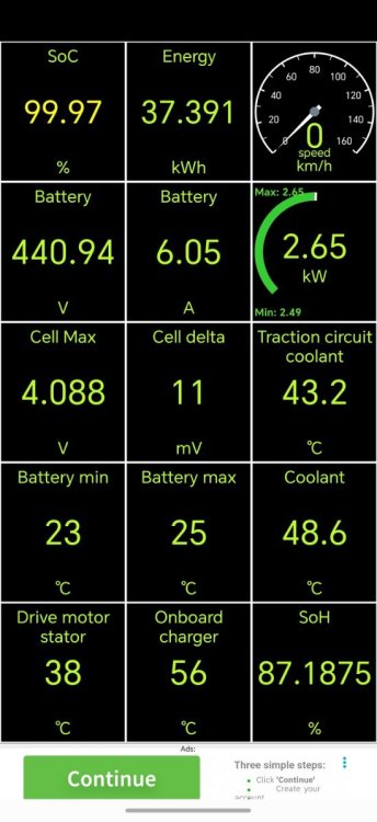

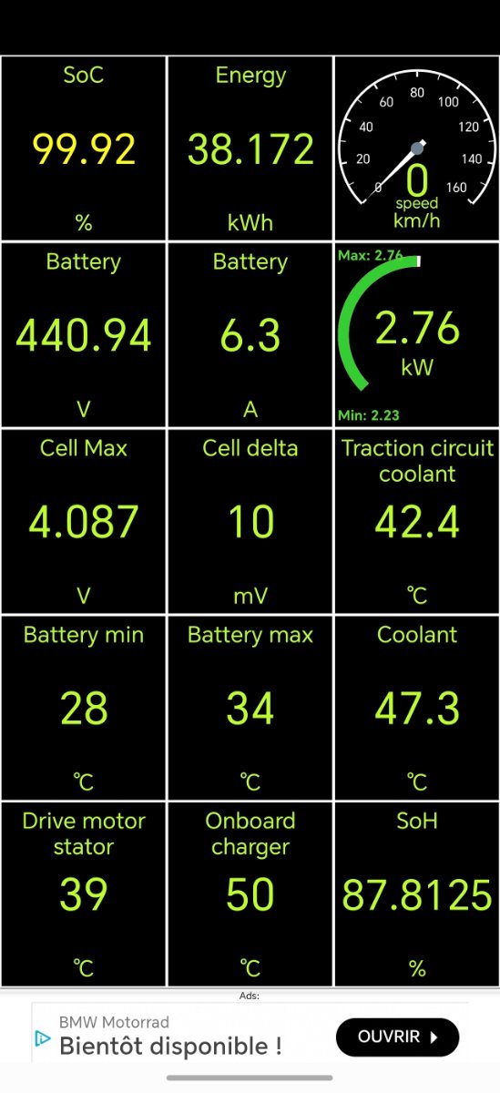

Je viens de refaire une mesure et entre le 29/06/2025 et le 09/07/2025 (soit 10 jours), la batterie a encore baissé.
Je suis passé de 99.92% avec 38.171 kwh à 99.97% avec 37.391 kwh, soit une baisse de 0.78 kwh en 10 jours....
Ca devient flippant....

Et c'est pourtant la température optimale pour la mesure de la capacité, tiens nous informé des évolutions et si tu fais jouer la garantie batterie (<35 kWh), tu serais le premier à en bénéficier.
Tu n'as toujours pas tenté la 2° charge ?
EDIT
Et ton SOH à également chuté, il doit y avoir un problème effectivement et pourtant tes cellules sont équilibrées (11 mV de delta).
Modifié par Tech21

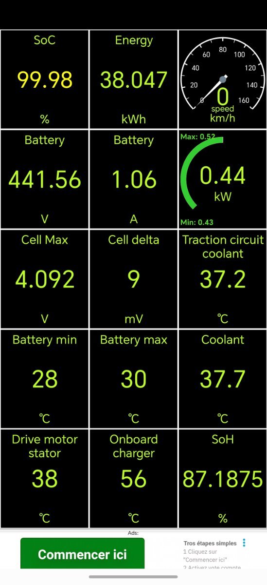

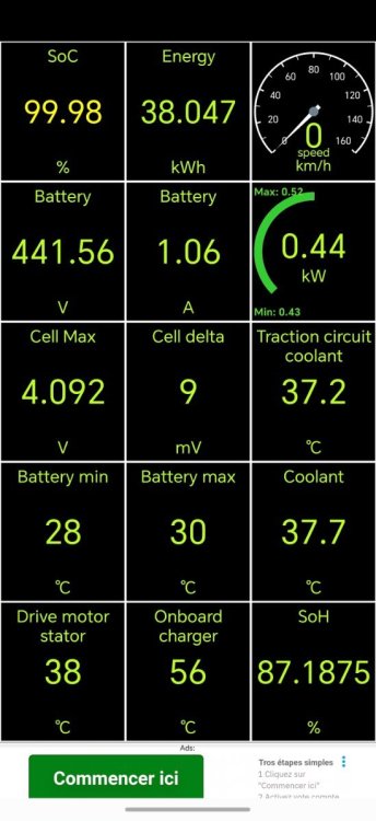

Bon, j'ai tenté de charger ma batterie au dessus des 100% en débranchant et rebranchant plusieurs fois mais une fois arrivé à 100%, il refuse de mettre plus de kwh dans les batteries.
J'ai bien pensé à verrouiller la voiture et laisse du temps s'écouler avant de brancher mais c'est niet, elle refuse d'avoir plus de jus....
Et du coup, elle me propose 288 km d'autonomie au tableau de bord (je crois que le max que j'ai eu, c'est 316 km).
A noter que j'ai atteint les 38 kwh cette fois ci.
Voilà la résultat final :
Modifié par cassios

Le 12/07/2025 à 13:51, cassios a dit :
Donc ce n'est plus possible sur les 2022, reste à suivre la valeur de capacité qui normalement augmente en été et chute pour toi 😕
