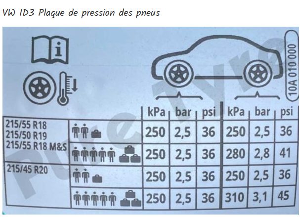

Reste à savoir ce que je risque en restant à 2,2 bar, voire moins si ce n’est pas dangereux. Après 30 minutes d’autoroute à 110 km/h (je ne les dépasse que 1 à 2 fois par jour le temps de dépassements limites), les pneus restent froids (t° extérieure 10 °C), la tenue de route n’est pas dégradée, le confort non plus.

Le risque de rester sous gonflé est juste un éclatement, je déconseille fortement. Après tout dépend de l’écart avec la valeur spécifiée sur la voiture, 200gr ne devraient pas avoir d’incidence surtout par temps froid ou l’échauffement du pneu est limité.

Si c'est le même que la born, la pression normale serait de 2,5 bar pour les pneus en 215
