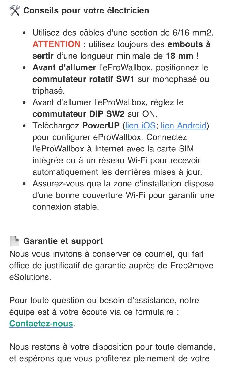

non merci . payer une somme énorme pour un branchement électrique . j'ai fait toute les installations de mes  machines à bois  et de ma maison moi même  . Je  manque juste d'informations sur le fonctionnement de cette borne
Si ça peut aider, c’est dans le mail que j’ai reçu de free2move :IMG_1538.thumb.jpeg.c606b66990920d9e4e6188da6d62c3c7.jpeg

merci pour l'info numa35 . au moins c'est clair maintenant.
je vais voir si je peux changer mon câble 5g2 2,5mm² qui es encastré dans les murs par un 5g 6 mm²
ça va pas être simple.
