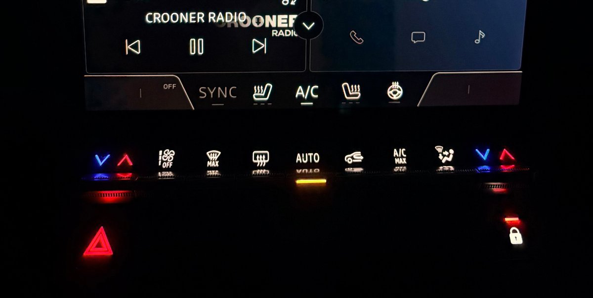

Bouton tactile de la clim grisé et impossible de savoir ce que l'on fait
Bonjour,
Tout d'abord, excellente année 2026
Depuis quelque temps, je ne peux plus utiliser les boutons tactiles de la tablette/écran de ma Megane. Ils sont grisés
Fait plusieurs reset usine, rien n'y fait
J'attends que la CC Renault fasse le nécessaire, mais sait-on jamais, si quelqu'un a déjà rencontré ce Pb et résolu 😎

Visiblement ta ventilation est sur off. Donc toutes les fonctions liées au chauffage sont grisées. Il te suffit d'utiliser le bouton physique situé juste en dessous pour mettre la ventilation sur une vitesse.
Autre possibilité, si plus aucun bouton physique n'active quoi que ce soit. J'ai eu le coup suite à un coup de froid sur la batterie 12v. Un redémarrage et 25km plus tard tout refonctionnait ! 😉 😎
  • Auteur
Merci mais malheureusement pas de résultat non plus.
Les boutons physiques en dessous répondent bien mais en mode "aveugle" car pas d'affichage sur la tablette :-(

Bonjour,
J'ai le même problème sur ma voiture. Avez vous trouvé une solution ?
Mon problème est apparu après l'installation de la mise à jour Android 12.
  • Auteur
Bonjour,
Non, j'attends le retour de la CC qui me demande 700€ pour remplacer la barrette physique de réglage de la clim (que je refuse). Apparemment, c'est la consigne qu'ils ont reçu des experts du centre technique RONO.
Sinon, effectivement et d'après plusieurs retours sur FB, il s'agit d'un Bug identifié suite à la maj vers Andoird 12. Visiblement, j'ai été le premier à subir ce dysfonctionnement
Si c'est lié à la màj vers Android 12, il est inadmissible que tu doives payer quoi que ce soit ! 🤔
C'est purement logiciel et pas de ton fait ! S'ils poussent un logiciel qui tue l'auto ça tombe sous une garantie implicite inclue dans les 5 ans de màj... Il doit sûrement il y avoir de la jurisprudence sur le sujet... 🤔
Ils devraient au moins essayer gratuitement de remettre la tablette d'usine et vérifier si ça fonctionne avant de remplacer le matériel. Si le matériel marche, une màj usb et c'est reparti !

Hello,
La mienne avec PAC.
Sinon, la CC a donc suivi les instructions du technocentre et ont pu remplacer aujourd'hui la barrette physique de contrôle de la clim. Verdict, pb tjs présent et constat remonté dans la foulée aux experts Renault
En complément, la CC a eu d'autres clients avec le même souci et, maintenant, il semble se confirmer qu'il s'agit d'un bug connu de Renault.
Y'a plus qu'à attendre le ou les correctifs (Pour rappel, j'ai eu Android 12 en CC sans le passage en OpenRlink 3.2.0. Je suis donc tjs en OpenRlin 2.1.2)
