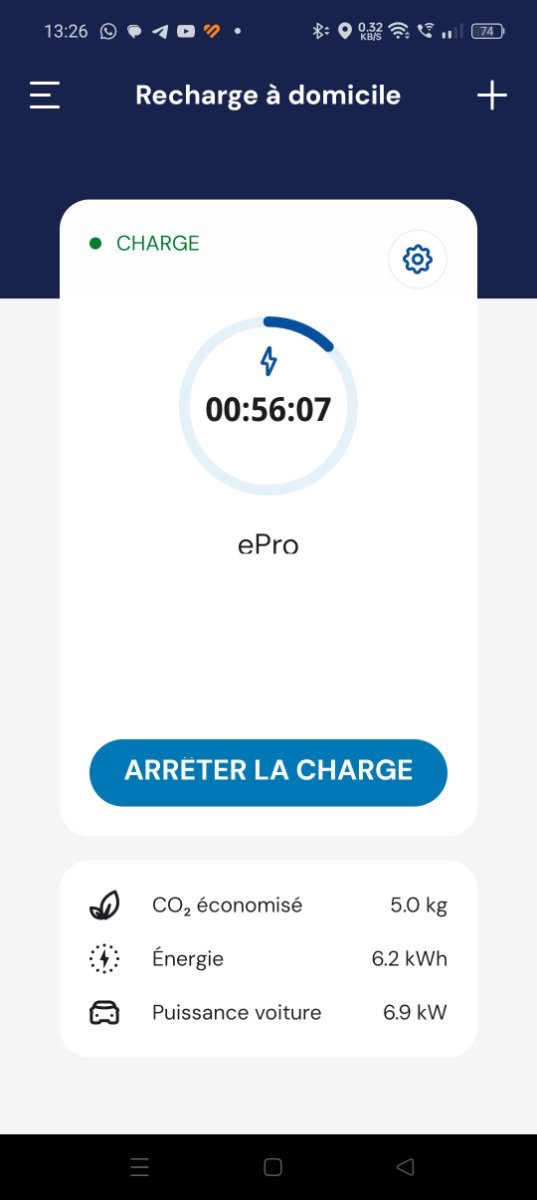

C'est bon la borne tourne en 7 kW, elle est vraiment très mal conçue, rien que pour la fixer au mur c'est déjà compliqué, le système de rétention de l'arrivée secteur sur la borne est très très mal conçu, les câbles ne restent pas en place, il faut vraiment chercher à faire entrer le câble jusqu'au fond du connecteur et vu comme c'est mal foutu et difficile d'accès vous allez y passer un moment (surtout avec du 10 mm² même avec les cosses d'électricien pour tenir les brins ensembles), on rabat un simple loquet qui semble n'avoir aucune pression sur les fils installés, à voir si ça ne va pas finir par prendre feu, je n'aimerai pas faire partie des électriciens qui les posent pour Stellantis.
Par contre une fois raccordé la mise en service est immédiate, aucun bug, mise à jour automatique vers le dernier firmware 3.10.1-3

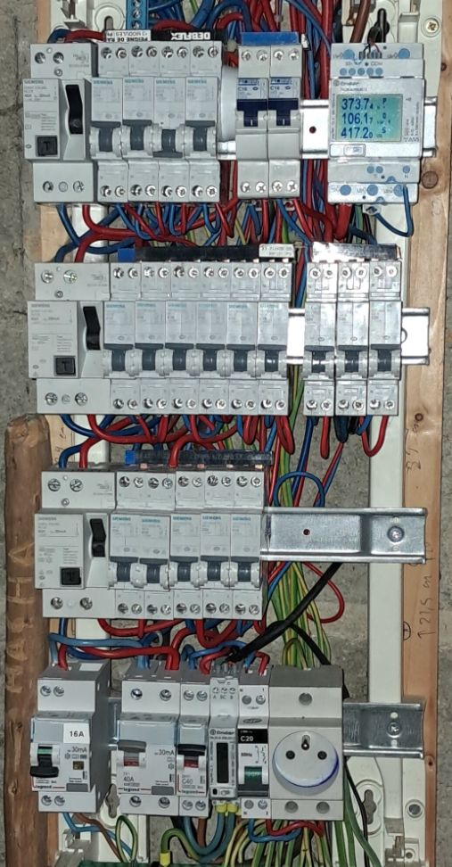

En haut à droite le compteur triphasé qui mesure la maison. Il n'y a que la phase qui le traverse.
Tout en bas au milieu le compteur MID pour la consommation de la borne. Le fil noir, c'est le bus RS485.
Et voila pourquoi je ne voulais pas laisser le monophasé en tête de gondole de l'installation électrique !
c'est hyper pas beau comme installation avec les entrées et sortie en bas. En plus, c'est officiellement pour 10mm2 max (même si j'avais mis du 16mm2).
En mode compteur, il est plus propre
Modifié par sim_v
