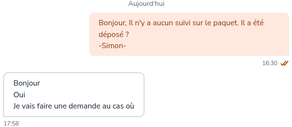

Aucun suivi depuis 4 jours ! Le vendeur a un excellent profil LBC.
EDIT : le suivi est actif. Un oubli de scan ou un dépôt après mon message.

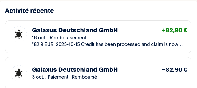

A noter aussi que Galaxus m'a remboursé via Paypal.
