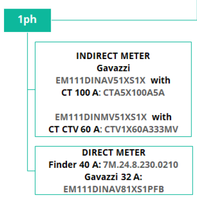

Ce qui est emmerdant avec le modèle officiel Finder, c'est qu'il est limité à 40A alors que mon abonnement est 9kVA/45A.
Il faut être hyper précis sur la référence : finder en .210 pour avoir la sortie rs485.

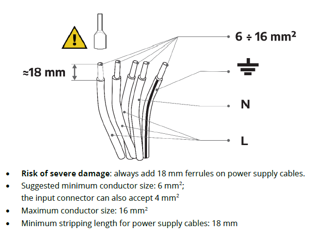

Première remarque : insérer les câbles en 6mm2 est super dur. Je n'imagine même utiliser 10mm2.
Ca va poser problème, c'est du 10 mm² vu que je suis à la norme 😕
C'est donc pas un bornier à vis visiblement ?
EDIT
Confirmé par la notice:
Nous recommandons l’utilisation de câbles flexibles d’une section maximale de 6 mm2
Modifié par Tech21

L'entrée est à gauche. Câblage interne en 6mm2.
Je vois pas comment insérer  16mm2 !
C'est tout intégré mais avec composants d'excellente qualité.
Ex: relais XXL Panasonic
Modifié par sim_v
  • Auteur
En fait, il faut relever à 90° le levier en passant outre la résistance à 45°. C'est particulièrement dur et comme c'est soudé sur la carte mère... Au final, pour bien voir j'ai sorti l'électronique. Et, effectivement, on peut mettre du 6, 10 et peut-être du 16mm2.

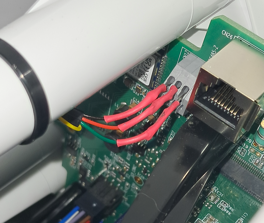

A noter que le câblage du modbus côté borne est une catastrophe. Pourquoi ne pas avoir mis de simples borniers à vis ?
J'ai du rigidifier les câbles pour les insérer.

Liste officielle dans l'application installateur :
Modifié par sim_v
Appuyer sur les petit "bouton" dessous ne suffit pas?
  • Auteur
Le 07/10/2025 à 12:16, lostOzone a dit :
J'ai essayé avec du rj45 (monobrin) et du câble téléphonique (monobrin) mais le brin se tord sur le bord du connecteur. Il a fallu le rigidifier pour qu'il glisse puis rentre dans le trou. Le bouton ne fait qu'ouvrir le trou. Ensuite, en relâchant, il retient le câble.

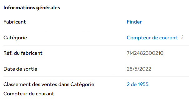

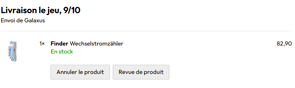

je suis maudit....
boite fermé avec un référence 7m.24.8.230.0210 et j'ai un DDS661 dedans....
Je ne comprends. Je suis dépité ...
