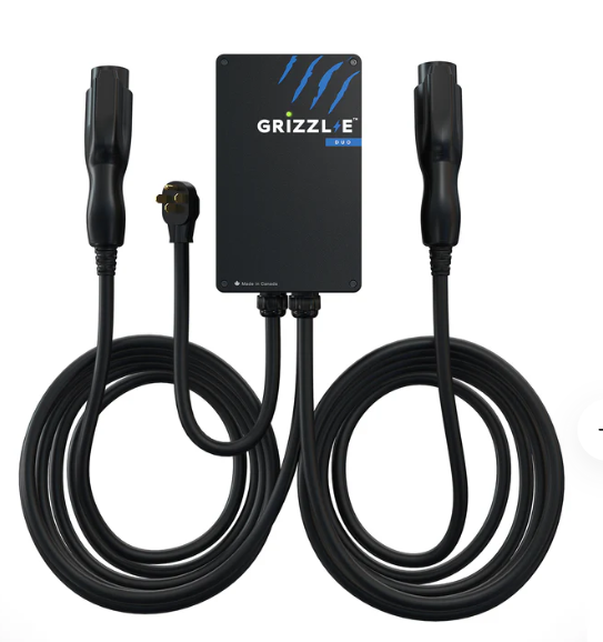

EDIT1 et 2: en regardant sur le Net, j'en ai trouvé au moins une; mais j'ignore ce que ça vaut, si c'est disponible par chez nous (France-Belgique) et s'il y a un réel intérêt, mais à voir le prix ça coute deux reins (1099$)
Borne de recharge double à domicile : Chargez deux véhicules facilement
Borne de recharge pour VE Grizzl-E Duo 40A
Si on réfléchit bien et pour autant que ce soit nécessaire, je pense qu'il est plus intéressant de disposer de deux bornes ou chargeur car en cas de panne on en garde une ce qui n'est pas du tout certain avec un appareil double qui partage probablement des composants.
