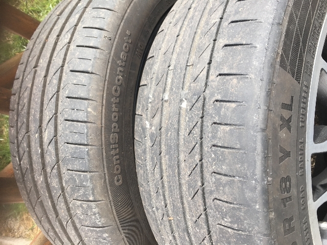

Je te confirme également pour les pneus, j'ai achété ma voiture en juin à 6000km et mis les pneus hiver en octobre à 9000km.
Ce week-end j'ai voulu remonter les pneus été et les pneus avant sont déjà au témoin.
Pour les pneus arrières il feront encore une saison.
Pour le freinage, j'utilise les palettes au volant pour régler la puissance de freinage et je n'utilise quasiment plus qu'une seule pédale.

Le pneu de droite la, il y a un autre problème que juste le couple
Soit la pression est insuffisante, soit le parallélisme est dans le sac, mais le bord du pneu est complètement bouffé, pour un pneu de 9000km c'est pas normal à moins d'avoir faire du circuit avec (ce qu'un classe B ne fait pas souvent )

La pression des pneus est contrôlée en permanence via les capteurs TPMS, pour le parallélisme je n'ai pas constaté de déport. Je n'ai pas eu connaissance de l'utilisation des 6000 premiers km mais s'agissant d'un véhicule de démonstration peut être que certains utilisateurs se sont fait plaisir avec le mode Sport.
Une accélération pied au plancher en mode sport tu laisses de la gomme sur le bitume.
Après mes trajets sont également consommateurs de pneus 1600m de dénivelé 2x par jour.
Pour rappel la classe B en électrique fait 179cv et 340Nm.

Pour moi il y a un problème de parallélisme quand même, ton pneu est en contrainte lorsqu'il roule, tu uses en dehors de la bande roulement. la zone en rouge n'a plus de sculpture alors qu'on est quasi sur le flanc, le poids de la baleine en virages nombreux ne suffit pas à expliquer cette déformation
