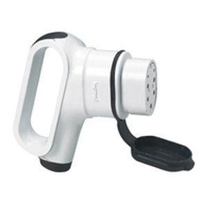

Effectivement les prises de marque SCAME ont ce problème avec leur cache rigide :
la LEGRAND a un cache en caoutchouc qui ne gène pas le branchement
059090_pw_200619.jpg?v0.2.18
A mon avis, la prise Legrand avec sa gigantesque poignée risque fort de poser problème pour branchement dans le compartiment exigu des bornes Autolib...
J'ai un câble avec cette prise LEGRAND, ça se branche sans problème
Tu arrives à brocher ta prise type3 "legrand" dans une borne autolib
Je suis étonné ou je commence à perdre la tète, car le retour de la legrand est gênant (il touche dans la pente non )

La dernière fois que j'ai essayé (environ 1 an 1/2) je n'ai pas eu de problème. J'ai fait plusieurs essais quand Autolib a changé le protocole et que les "anciennes" triplettes ne peuvent plus se charger.
Au lieu d'utiliser le câble intégré j'ai branché mon câble aucun problème pour se brancher

Ok berty,
Merci pour cette info (vécu )
J'ai donc la mémoire qui commence à me jouer des tours, j'ai développé un adaptateur "3D" (carcasse) en récupérant la connectique des Legrand afin que se dernier entre sans problème dans les autolib, j'aurais fait ça pour rien !?
A ma prochaine sortie sur panama, j'irai sur autolib.
