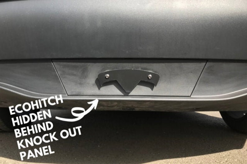

Les américains ont trouvé une solution... moche :
Housse dattelage de remorquage Tesla Model Y 2020-2022 image 1
https://www.etsy.com/listing/858531037/2020-2021-tesla-model-y-tow-hitch-cover
