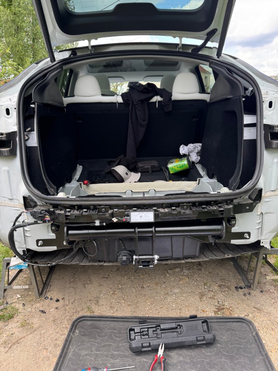

Bon et bien voilà!
Après plusieurs rebondissements pour le faisceau, il est enfin arrivé hier.

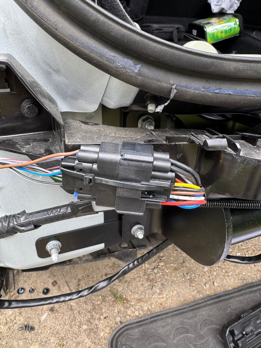

Montage cet aprem, en prenant son temps ça se passe bien. 1 ou 2 clips de cassés mais je soupçonne le fait qu'ils étaient déjà cassés suite au démontage par la personne qui a fait le fulldip (il risque quand même pas de s'envoler, même juste avec 4 vis.)
Toujours surpris du montage avec deux vis et la plaque pour caler le tout mais encore une fois comme je ne tracterai à priori jamais, je ne suis pas inquiet. J'étais prêt à remonter les écrous d'origine avant de me rendre compte qu'ils en fournissent d'autres. J'ai pris ceux fournis avec l'attelage pour être au top.
Tout est serré au couple, RAS.
Pour le faisceau, pas de problème particulier, j'ai fait une boucle avec le rab pour éviter qu'il ne frotte sur la partie saillante de l'attelage et limiter les risques à long terme. J'ai du revoir l'orientation du support une fois le pare choc remonté, mais les vis sont accessibles, donc pas de problème. J'ai assuré la prise avec un rilsan.
68Nm pour les 3 vis et 117 pour les deux qui tiennent le mécanisme de l'attelage.
Merci à tous pour les conseils sur toutes les pages précédentes, ça m'a bien servi!
Il n est pas bon ton montage, quand l eau va couler le long du câble, elle va rentrée dans la prise
Il faut faire une boucle et le câble doit venir du bas, pas du haut
Alors j'y ai pensé en effet mais le souci c'est que la prise ne peut se monter que dans ce sens là....
Je redémonterai la trappe pour voir si je peux retirer ma boucle et orienter différement.
Lorsque je vois tous ceux qui ont des attelages tesla et des problèmes de prise, je pense que le montage est le même
La prise oui, mais il faut faire descendre le câble plus bas que la prise et il doit remonter après pour rentrer dans la prise

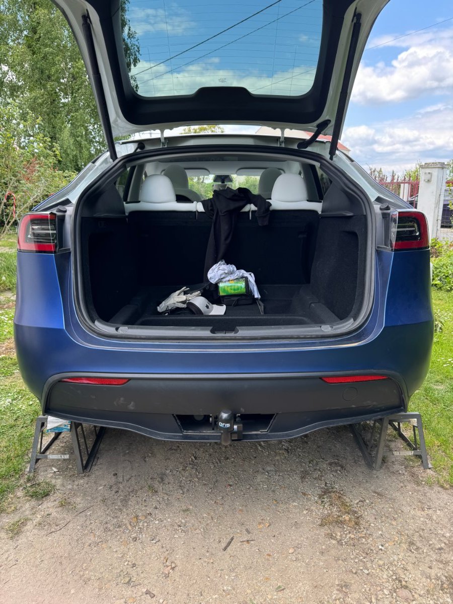

Pose effectuée.
2h30 en prenant mon temps, et en passant un coup d'aspi sur les pièces au remontage (le précédent proprio avait surement des animaux).
Quelques difficultés :
- sortir le parechoc
- Pour accéder aux boulons de maintien de la barre de renfort (qu'on retire), il faut avoir une douille longue de 15
- régler l'angle du connecteur du faisceau : trop "droit", le capot touche sur l'ouverture du parechoc, trop incliné, on ne pourra pas brancher.
Sinon RAS, ca se fait bien !

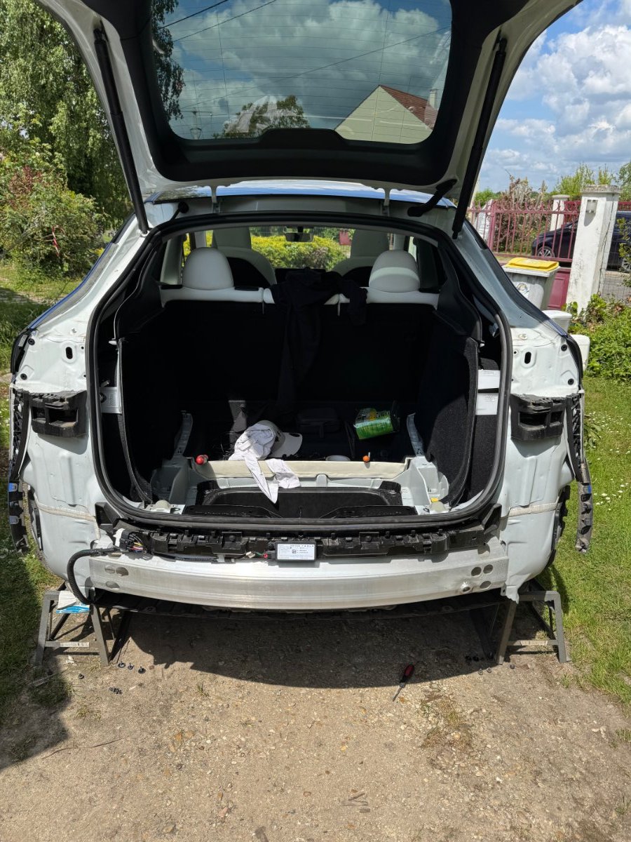

1ère étape : Démontage de tous les éléments intérieurs du model y
  • Enlever la plage arrière
  • Enlever les 2 fonds de coffre
2ème étape : Démontage du plastique de coffre celui ci est uniquement clipsé donc allez y délicatement pour l'enlever
3ème étape : On démonte les 2 garnitures de chaque coté, celles-ci sont aussi clipsé
4ème étape : On sort la moquette du sous coffre en enlevant uniquement les 4 petits clips tout autour
5ème étape : On enlève les 2 bordures du vide poche en passant simplement un grand tournevis plat a l'intérieur
6ème étape : Il faut maintenant sortir (pas besoin de les enlever complètement) les 2 grosses garnitures des 2 cotés, il faut dans un premier temps enlever les clips avec un tournevis plat puis déclipser point par point les garnitures
7ème étape : Coupure de l'alimentation dans le menu et démontage des feux arrière
Démontage des tampons de phares (attention a l'orientation au remontage)
Déclipser ensuite les fiches de connexion des feux et enlever les écrous de maintiens a l'aide d'une clé de 8, puis sortez les feux
Voila le rendu du véhicule avant démontage du pare choc
8ème étape : Sortie des passages de roues, en déclipsant les 3 clips de chaque coté
puis déclipser délicatement les tours de roues en plastique (pas l'étape la plus rassurante), les petits clips restants accrochés au pare choc ou a l'aile devront être enlevé et remis sur les tours de roues
9ème étape : Démontage du cache sous le parechoc, on passe maintenant sous la voiture pour enlever toutes les vis et clips pour sortir le plastique intermédiaire
10ème étape : On sort le parechoc en enlevant les dernières vis de maintiens et clips des 2 cotés et au niveau des phares
11ème étape : Démontage de la barre de connexions en plastique (2 vis avec clé de 10) et de la crash bar (de la discorde ?) 3 écrous de chaque coté pour accéder au points d'ancrage de l'attelage

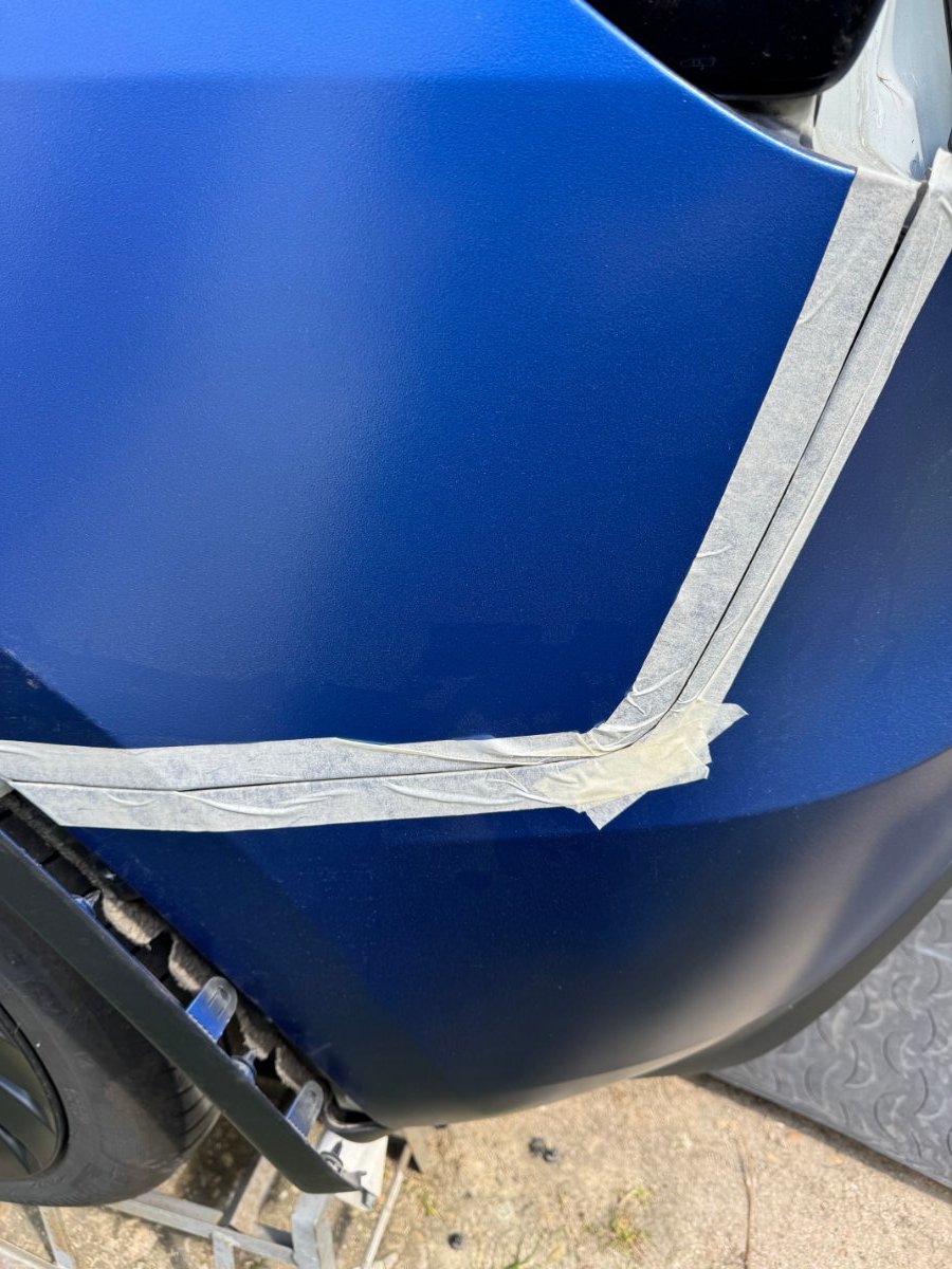

13ème étape : Découpage du plastique du parechoc a la scie sauteuse en respectant les dimensions du manuel

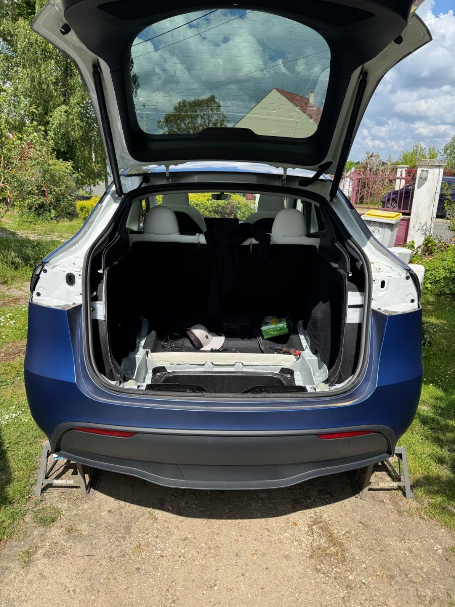

15ème étape : Montage de l'attelage, et du faisceau sur la voiture, il suffit de le placer a l'ancien emplacement de la crash bar et de passer le faisceau dans l'emplacement qui lui est octroyé, penser a attacher le fil du faisceau sur le faisceau existant avec les cerflex
16ème étape : Remontage du parechoc en suivant les étapes 10, 9 et 8
17ème étape : Branchement du faisceau, en premier coté feux gauche, puis placé le boitier dans l'aile gauche, ainsi que la masse (suivre le manuel assez explicite)
On passe ensuite le cable un peu plus long de l'autre coté pour le brancher au feux droit
On repasse le gros fil rouge coté gauche afin de le brancher sur la prise allume cigare (choix personnel pour ne pas toucher au faisceau du véhicule), on soude les 2 fils ensemble puis gaine thermoRétractable  ou scotch d'électricien

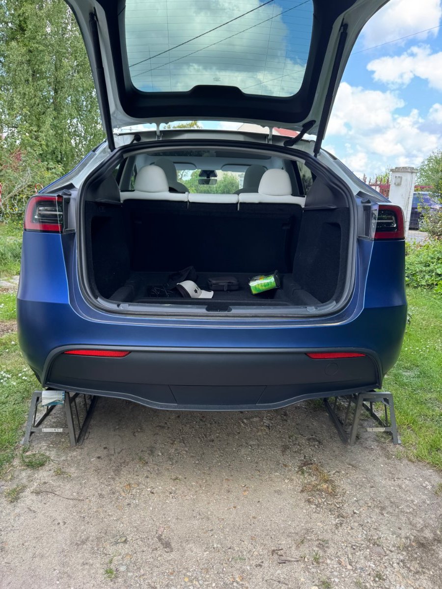

18ème étape : On test le tout avec la remorque avant de remonter l'intérieur
19ème étape : On remonte l'intérieur en suivant les étapes 7 à 1
20ème étape : Voila le rendu final, si vous avez des questions j'essayerai d'y répondre
