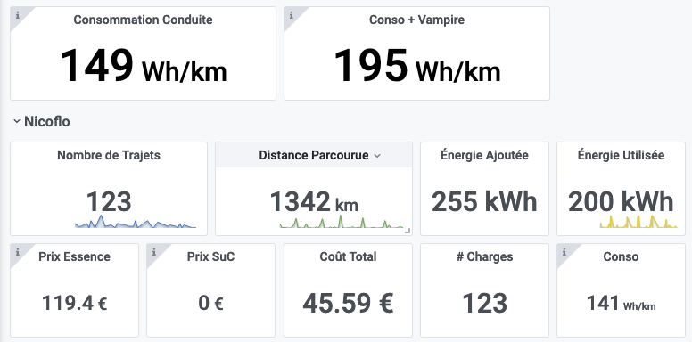

Sur le tableau du résumé, ça donne ça :
C'était 168 Wh/km avant, du coup ça me semble plus proche de la conso conduite. Mais si je comprends bien, c'est la "Conso" et pas "Consommation Conduite" qui est le plus proche de la réalité, correct ? Du coup, pourquoi ne pas garder que cette dernière ?

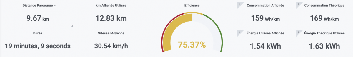

Autre chose, sur les détails de trajet, ça ne change rien au pourcentage d'efficience. C'est normal ça ou c'est un bug ? Après trente secondes à regarder le détail des panneaux, il me semble que ça devrait changer…
Genre sur cet exemple, les valeurs réelles sont inférieures aux théoriques, du coup je devrais être dans le vert, il me semble.

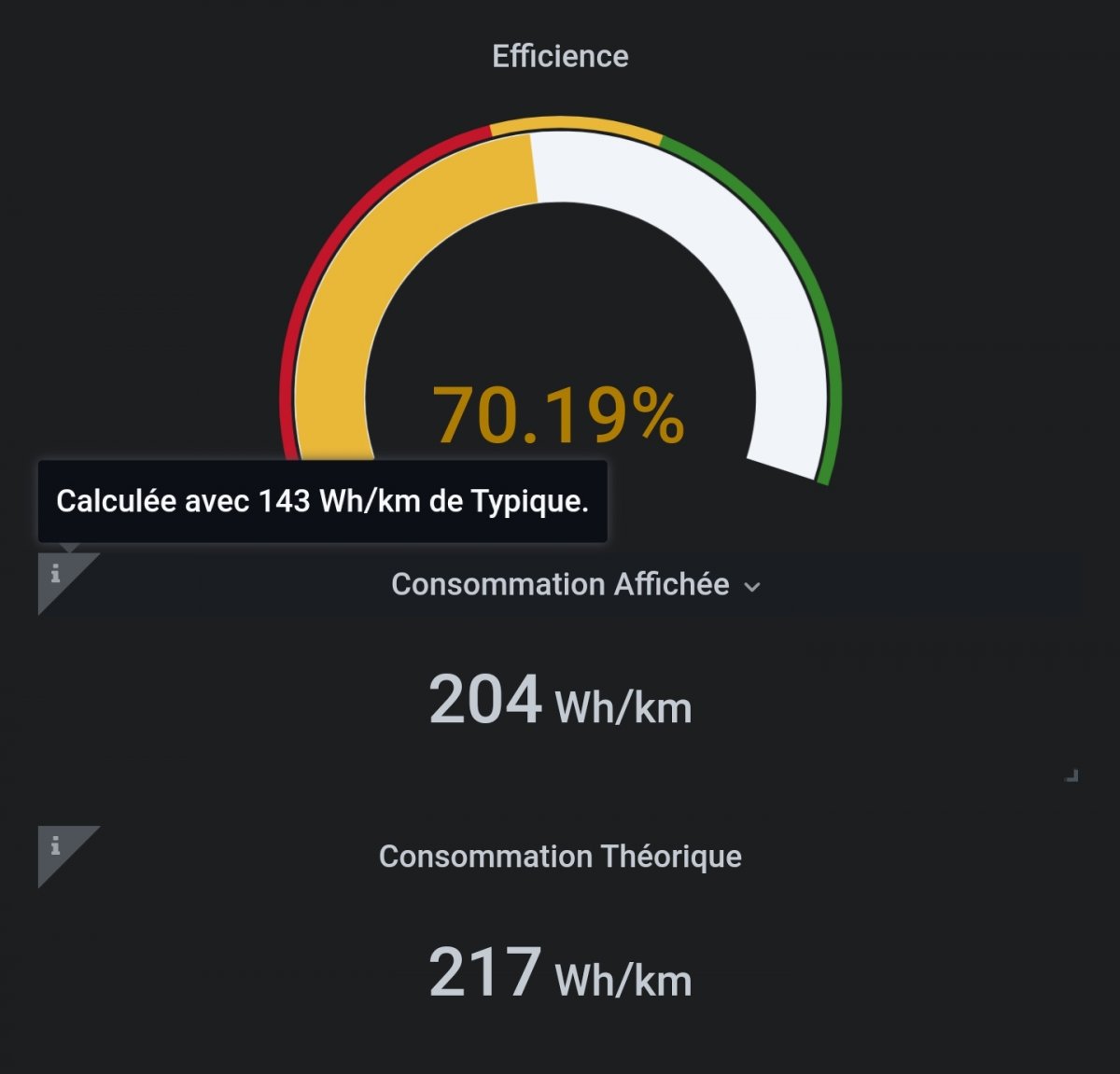

Non, tu as bien consommé 12,83 km pour 9,67 km parcourus. Soit une efficience de 75 %.
La conso affichée (sur le panel) sera toujours inférieure à la conso théorique. C'est 0,94*la conso théorique. Faut pas confondre conso affichée ou théorique au sens grafana sur mes dashboards et conso théorique EPA de ta voiture.

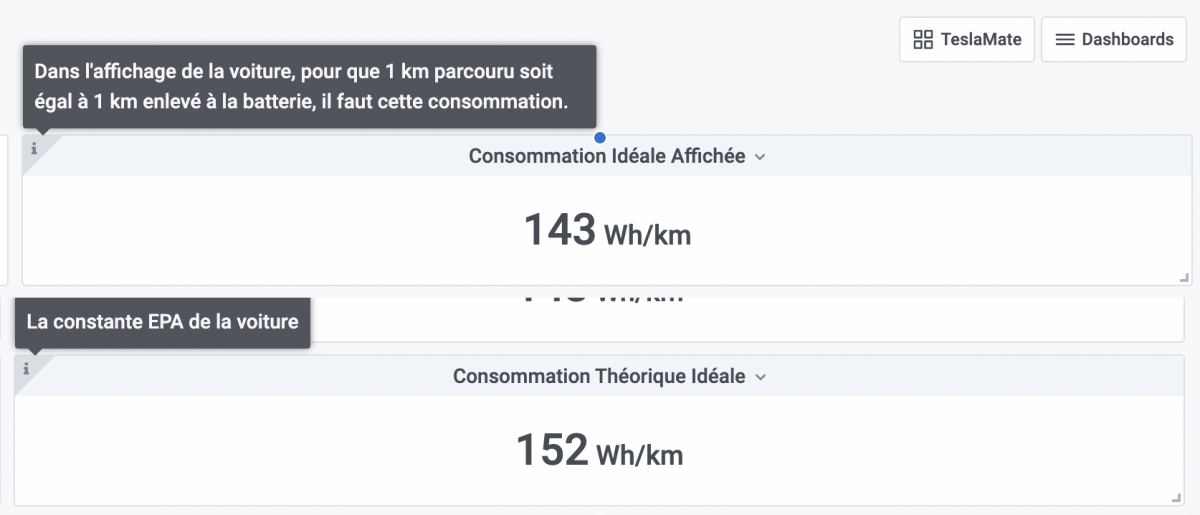

Normalement les petits (i) sur les panels permettent de répondre à ces questions.

@nicolinux je suis en train de refaire les dashboards, et notamment dans statistiques de consommation, les infos sur le pourquoi des deux consommations :
Le premier :
SELECT
	CASE WHEN '$length_unit' = 'km' THEN efficiency
	     WHEN '$length_unit' = 'mi' THEN efficiency * 1.60934
	END * 940 as efficiency
FROM
	cars
WHERE
	id = $car_id;
Le second :
SELECT
	END * 1000 as efficiency
FROM
	cars
WHERE
	id = $car_id;
Et du coup pour tous les dashboards ça va s'adapter directement à la voiture.

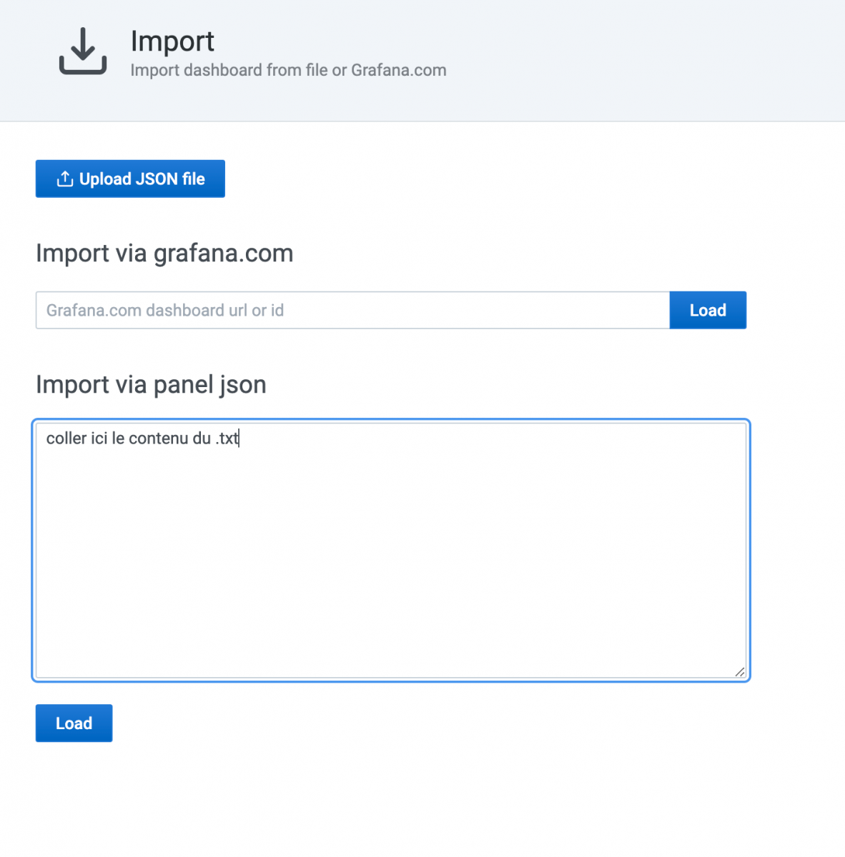

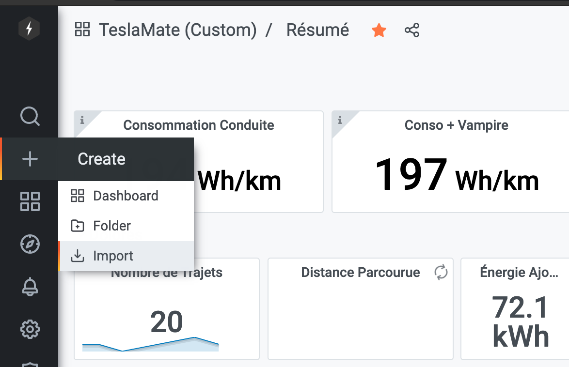

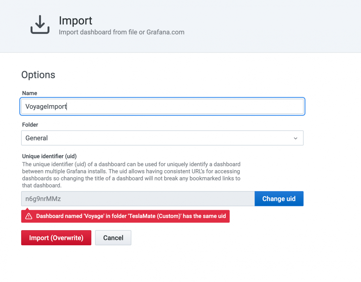

Salut Marc, voilà en quelques captures qui devrait t'aider :
Il faut être connecté avec des droits d'admin, pas juste de viewer pour pouvoir le faire.
