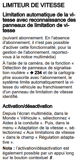

ça a l'air d'être possible si tu as pris l'option "Active Driver Assist" (la conduite autonome), mais je n'ai pas testé la fonction quand j'avais eu un Scenic EV en essai.

Le 19/06/2025 à 15:40, Just1_ a dit :
Je confirme que, lorsque l'option est activée (« A » vert sur l'écran à côté du panneau limitation de vitesse), la vitesse s'adapte automatiquement aux panneaux. Testé sur Mégane Esprit Alpine 2025 avec l'option Drive Assist.

Le 20/06/2025 à 09:14, MikeKomputer a dit :
En mode limiteur de vitesse ?
J'ai bien cette option déjà sur ma Megane mais cela concerne uniquement la régulation adaptative et non le limiteur de vitesse

Le 20/06/2025 à 10:33, MikeKomputer a dit :
Oui !
Super nouvelle, je ne comprends pas que Renault ne propose pas de mise à jour sur les anciens modèles. Dans la mesure où le régulateur peut gérer automatiquement la vitesse en fonction des panneaux il me semble que mettre cette fonction au limiteur ne doit pas être énorme à faire. En tout cas cela ne devrait pas demander des modifications matérielles et une mise à jour logicielle devrait suffire.
