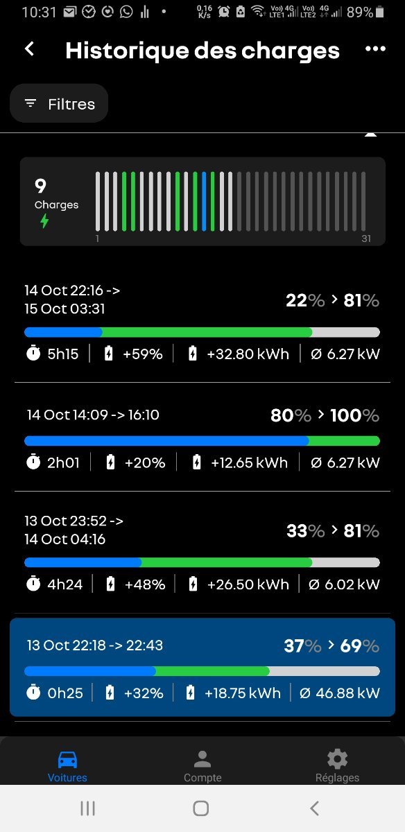

Au niveau interface utilisateur c'est mieux... visualisation, filtres, exportation. Kelec utilise une API Renault pour récupérer les données sur le serveur Renault, il n'y a donc aucun calcul de fait (sauf courant moyen de charge), on retrouve exactement les mêmes valeurs (SOC, énergie, durée etc) que dans l'application My Renault y compris les écarts signalés plus haut. C'est un peu normal car c'est le BMS qui fait les calculs.
Dans la copie écran je vois que c'est une batterie 60 kWh, la première charge le SOC passe de 22% à 81% soit 35,4 kWh pour 32,80 kWh mesuré soit un écart d'environ +10%. La charge DC de 37% à 69%, soit 19,2 kWh est mesurée à 18,75 kWh soit un écart plus faible de 2% environ.

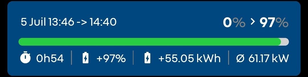

Oui mais par contre @keke doit faire quelque chose (self check) de mieux que Renault au niveau app car sur un an d'affiché dans Kelec (= 218 recharges !) je n'ai qu'une seule donnée anormale alors que MyRenault m'affichait souvent des heures ou durées de recharge farfelues (tout comme certaines bornes) 😉
Pour ce qui est des valeurs ton calcul se base sur l'affirmation que un 0-100% = 60kwh ce qu'on t'a déjà dit être faux (voir photo ci dessous +100%=56.7kwh) et ignore aussi complètement la possibilité qu'il y ait quelqu'un dans l'auto qui consomme du courant (clim par ex) ! 😉

Le 18/10/2025 à 15:35, Scritchoune a dit :
La calcul du SOC effectué par le BMS tient compte du courant qui charge ou décharge la batterie, les consommations auxiliaires sont donc prises en compte tout comme les charges dues à la récupération d'énergie. C'est la formule du comptage de coulombs (1 C = 1 A pendant une seconde) que l'on trouve dans la littérature technique des BMS, c'est une intégration sur le temps du courant divisée par la capacité nominale de la batterie. Seules les pertes électrochimiques internes ne sont pas déduites de la mesure du courant, elles sont estimées par le BMS qui va en tenir compte dans son calcul du SOC
Référence BMS
Mon calcul ne vaut que si la capacité nominale de la batteries est de 60 kWh, donc avec un SOH de 100% pour un véhicule très récent, et ne tient pas compte des pertes internes. Le BMS ajustera cette capacité nominale, dans la formule du comptage de coulombs, en fonction du vieillissement de la batteries. Les Scénic sont des véhicules récents avec des SOH au pire à 98%, ce qui peut expliquer en grande partie l'écart calculé pour les recharges rapides. Dans l'exemple du COS de 0% à 97% pour une charge de 55,05 kWh, mon calcul donne 58,2 kWh, soit un écart de 5,7% qui ne peut pas s'expliquer uniquement par le SOH, les pertes internes y sont aussi.
Pour les recharges lentes l'écart est principalement dû à la dérive de la formule d'intégration sur le temps. A noter que dixit la littérature des BMS, batterie au repos depuis plusieurs heures, le BMS fait des mesure de tension/température et utilise des abaques du fabricant de batterie pour corriger le SOC.
