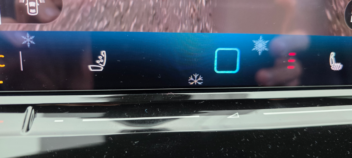

    La concession a réglé la course des moteurs. Ca ferme à nouveau délicatement. Ils ont découvert qu'il y avait un réglage...
  2. Retour d'infos sur la disparition de temps à autres de la fonction chauffante des sièges depuis le passage en V5. Bug repéré par VW qui va déployer un correctif pour la V5. Solution de contournement: appuyer sur froid et chaud et le siège passe en chauffant.

    Suite au passage en V5.6.3 Le travel assist est bien mieux. J'ai eu quelques déboires avec l'IQ light qui a eu du mal à se réactiver. Ce n'est jamais arrivé en un an de V4. Le siège chauffant est très souvent devenu un siège massant uniquement 🙃 J'ai l'impression que l'image de la caméra arrière est moins nette qu'avant (je vous invite à faire des photos de l'écran en V4 afin de pouvoir comparer). Eh oui, ma caméra est propre ! Le coffre se verrouille plus brutalement. Retour en SAV fin janvier...
