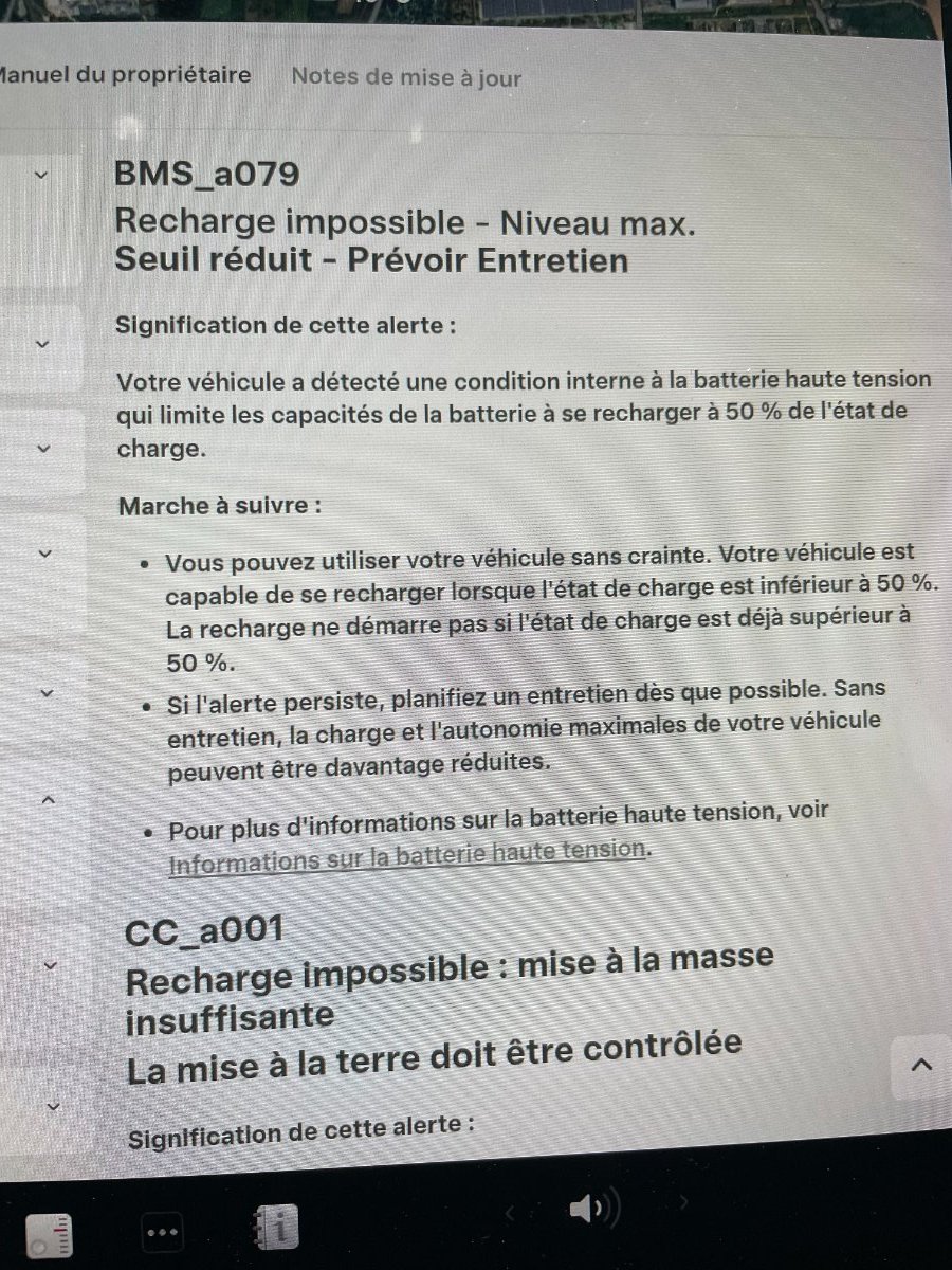

Oui. Je fais partie des victimes de la batterie Panasonic montée sur sur les Model 3 SR+ US en 2021. Ma panne était BMS_a079 "Recharge impossible-Niveau max. Seuil réduit-Prévoir entretien". -

Suite de mes soucis, une semaine sans réponse du Sc de Bordeaux, puis hier un message m'informant que la batterie HT est à changer sous garantie, aucune précision concernant le temps d'immobilisation et la prise en charge de ma TM3. Véhicule de remplacement demandé, mais aucune réponse non plus. Plus que 15% de charge...🥲

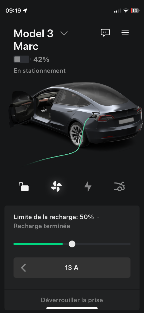

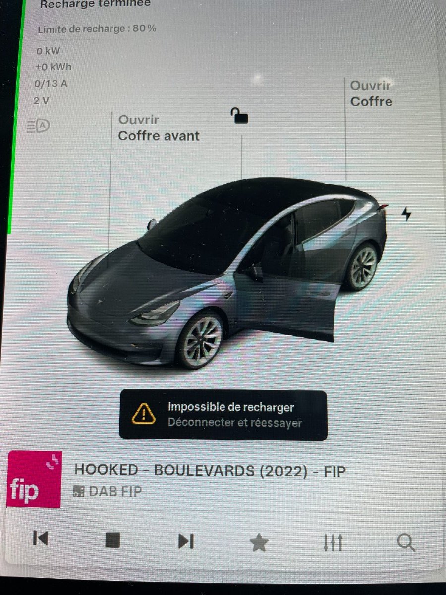

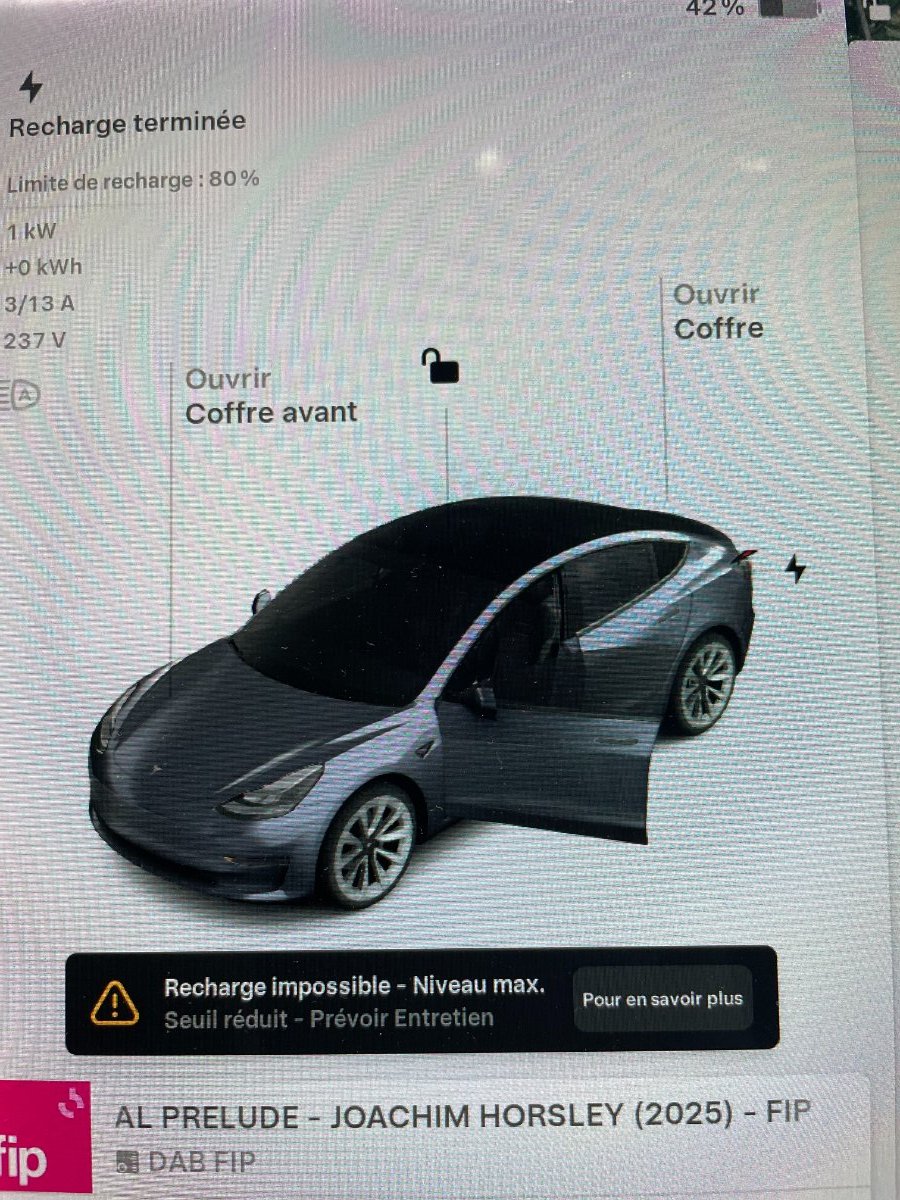

Suite du problème ce matin, message: "Recharge impossible-Niveau max.Seuil réduit-Prévoir entretien" En attente d'une réponse de Tesla, ticket déposé.
