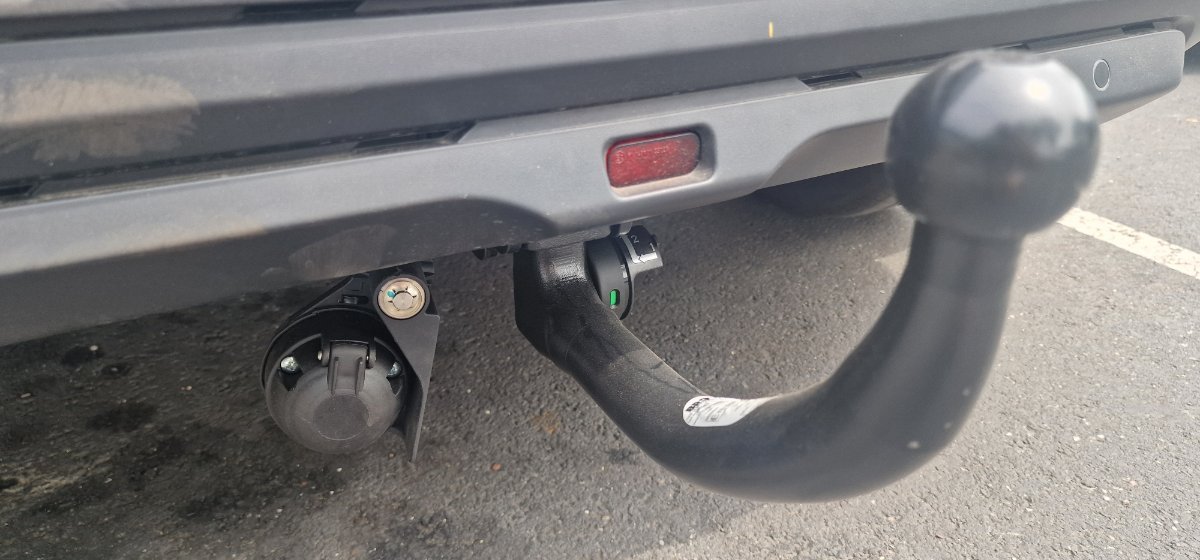

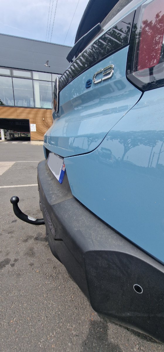

  1. J'ai fait monté un attelage chez Norauto, c'est un Brinks (à clef, démontable sans outil), commandé fin mai, installé finalement mi-juin suite à report. Le faisceau est un 7 broches. Ci-dessous quelques photos de la bête ;-)
