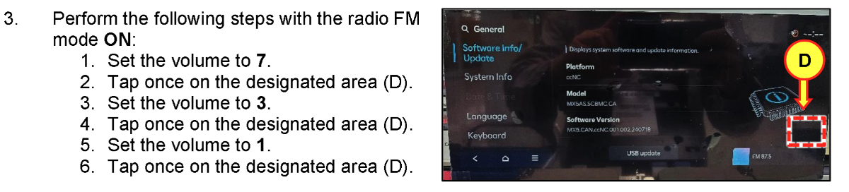

Incident d'édition, pardonnez le doublage du post, je ne peux plus supprimer le précédent. Dans le contexte, Shift a bien le sens de levier de vitesse, ou, plus largement, d'organe de contrôle des modes de transmissions: https://en.wikipedia.org/wiki/Shift https://en.wikipedia.org/wiki/Gear_stick Sur nos véhicules, ces contrôles se font par boutons. On peut envisager toutes sortes d'autres designs tels que joysticks, boutons tournants, écrans sensitifs... SCU = Shift by-wire Control Unit Ce boîtier gère la logique des commandes par boutons poussoirs "LVR Shift Lever (PRND position)" PRND = Park, Rear, Neutral, Drive https://en.wikipedia.org/wiki/Shift-by-wire https://www.hyundai-kefico.com/en/business/automatic-transmission -
Kona 2 mise à jour système par OTA
Juno a répondu à un sujet de Pascal22 dans Hyundai Kona électrique
Dans le contexte, Shift a bien le sens de levier de vitesse, ou, plus largement, contrôle des transmissions. Sur nos véhicules, les contrôles se font par des boutons. https://en.wikipedia.org/wiki/Shift https://en.wikipedia.org/wiki/Gear_stick Le SCU est le Shift (By-Wire) Control Unit. Ce boîtier gère la logique des commandes par boutons poussoirs (ou autres moyens), les sécurités / protections / automatismes, liées au concept des commandes à distance par signaux électriques, dit "By-Wire", appliqué aux commandes de sélection de "Marche" Drive, Rear, Neutral, Park. https://en.wikipedia.org/wiki/Shift-by-wire https://www.hyundai-kefico.com/en/business/automatic-transmission/product.do?detailsKey=103 -
