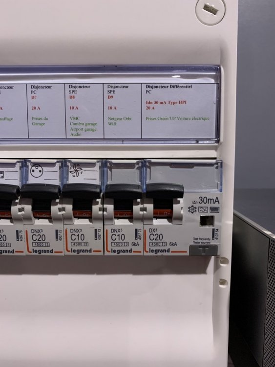

Et quoi comme protection dans le tableau?
Quelle prise charge par Peugeot?
Modifié par Invité
Au tableau le disjoncteur fourni avec la Green UP, 30 A.
Peugeot 0€ ?
Précise
Disjoncteur différentiel 20A 30mA
Ou simple disjoncteur xxA
Ou simple interrupteur différentiel type? Et calibre?
OK. Disjoncteur différentiel 20A 30mA type Hpi
Parfait
Merci
C'est celui du kit. Normal que ça soit le bon
Modifié par jch@11

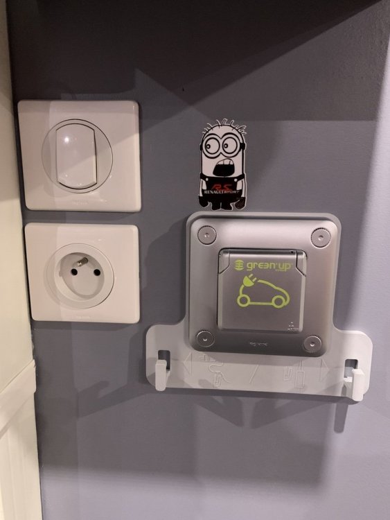

bah si tu retourne la photo tu seras tranquille avec la pluie. Il suffisait d'y penser....

En retournant la photo, la pluie va rentrer dans la maison
absence de la goute d’eau
Rigoler bien ?
Il a plu pas mal et tout va bien...pour l'instant.

Il y a 8 heures, philux a dit :
Peugeot 0€ ?
Peugeot l’offre pour l’achat de la e-208?
Il y a 9 heures, gepeliste62 a dit :
Parfait
Merci
Interrupteur* ;)
Il y a 19 heures, NIPSEN a dit :
Interrupteur* ;)
non, c'est bine un combiné disjoncteur différentiel
20A pour la disjonction thermique et surcharge
30mA HPI pour la protection différentielle
en général plus cher que 2 appareils séparé , mais prenant moins de place dans le tableau,
revers de la médaille, pas de possibilité de savoir le type de défaut qui a fait disjoncter.
il y a 2 minutes, gepeliste62 a dit :

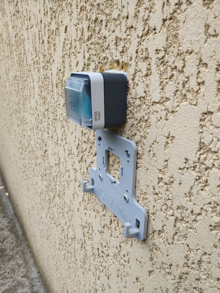

Me voilà de retour !
Les techniciens de Zeborne sont revenus ce matin avec un responsable pour superviser le remplacement de la prise.
En effet ils on enlevé la Green UP pour installer une Witty de Hager.
Suppression de la goulotte et installation à fleur de mur.
J'ai gardé le support pour accrocher le câble.
Un bon point pour la réactivité de Zeborne.
Le responsable m'a dit que Peugeot voulait des Witty pour ses clients .
Witty, je ne connaissais pas. Merci ?
En tout cas, montage nettement plus joli pour la prise.
Après, remarque tout à fait personnelle, tu pourrais essayer de trouver un crochet plus discret que la plaque plastique de l'ancienne greenup.
