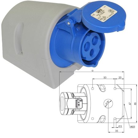

CEE veux dire Communauté Économique Européenne, soit des normes adaptées au marché européen.
Une P17 norme CEE c'est ça
Une prise à clapet française c'est ça
Prise-avec-broche-de-terre-gris_05412748
Le problème des P17 c'est qu'elle ne sont pas équipées d'obturateur empêchant les petits doigt d'y entrer comme dans les prises domestique et en France et ben ça ne colle pas avec ceux qui décide des normes.
Perso je trouve cela ridicule je trouve les P17 bien mieux conçue pour les contraintes que sont les recharges des VE , moi je suis Belge donc ça ne me touche pas mais surtout ma prise se trouve dans le garage à 2m du sol et je vois mal un de mes enfants y mettre ses doigts.
Normalement le règlement devrait changer sur ce point et en plus certain sur le forums charge sur P17 sans que cela ne pose de problème. Il y a moins de chance que cela brûle et tant que c'est hors de portée des enfants il n'y a pas de raison que cela ce passe mal.
