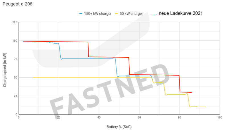

Alors d'après cette courbe, je suis censé avoir la vitesse maximum jusqu'à 20 % et ensuite une chute à 75 kilowatt-heure à 50%.
Donc le fait d'avoir démarré ma charge à 30 % ainsi que le froid font que ma courbe est un peu inférieur à celle ci-dessus.

Le 28/02/2026 à 13:54, okidok a dit :
Non, la courbe "2021" est accessible à tout le monde avec une mise à jour en concession. Je ne sais pas comment vérifier ça avec CarScanner ou un autre indice...
Mais quand bien même, rien de problématique selon moi. Sauf peut-être si tu étais dans le sud-ouest ces derniers jours et encore...
Les dernières 208 avec moteur et batteries différentes ont forcément une autre courbe dans le détail (cette courbe n'était pas très précise AMHA), avec un pic un peu plus élevé notamment. Je n'ai toujours pas vu mieux dans cette catégorie de batterie (50kWh) / voiture, ça n'évolue pas à ce niveau !

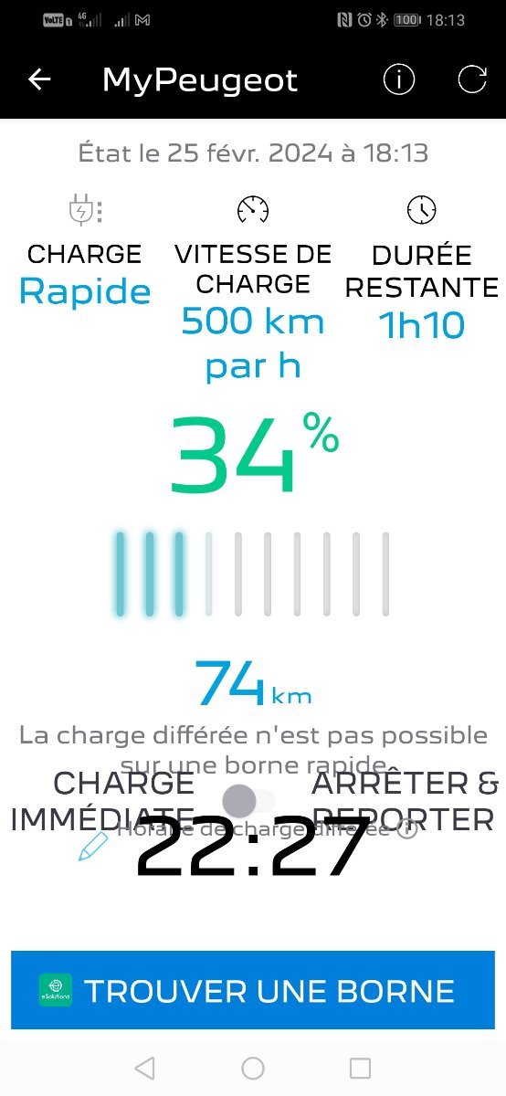

Sur les anciennes un utilisateur avait affiché une photo de son tableau de bord qui affichait une recharge de 500 km/h pour la e208

Le 01/03/2026 à 08:24, okidok a dit :
Donc les 100 kWh théoriques sont rarement atteints ? Dans les bonnes conditions de température extérieure, quelles ont été vos vitesses de charge maxi ?
Je voulais parler de la voiture en général. Les derniers VEs de même gabarit et même taille de batterie ne font toujours pas mieux dans leur courbe de charge. Une 208 de 2020 fait la même chose à peu de choses près qu'une nouvelle R5 😉 Et la dernière 208 semble au top à ce niveau.
Pour les 100kW tout ronds il faudrait charger à partir de 10% et batterie à 25°C pas plus (cf ne pas avoir besoin de chauffer ou refroidir la batterie dans l'immédiat), faut aligner toutes les planètes...

Le 01/03/2026 à 08:58, okidok a dit :
Faute de frappe j'imagine ?
Non, une énième bizarrerie/aberration du vieil infodivertissement Peugeot 😁
Si quelqu'un a un tableau de correspondance avec des plages en kW 😂 Bon, sur le terrain on peut toujours consulter la borne ou l'appli cf ta capture Electra...

Le 01/03/2026 à 10:15, Electro800V a dit :
Avec une température plus élevée
Je ne comprends pas l'allemand, le sous titrage ne fonctionnent pas.
D'après l'écrit au dessus des courbes, il y a une mise à jour qui améliore la vitesse de recharge.

Posté(é) (modifié)
Non non la voiture affichait une recharge de 500 km par heure de charge au tableau de bord, j'imagine que cela à duré peu de temps avant de baisser.
Impossible de me rappeler qui était à l'origine de cette photo ?

Le 02/03/2026 à 18:07, higgins91 a dit :
moi... c'est 3 messages plus haut 😁
Effectivement mais c'était encore plus impressionnant de le voir affiché dans la voiture 😁
Partager ce message
Lien à poster
Partager sur d’autres sites
Le 02/03/2026 à 19:18, Tech21 a dit :
oui ! même si cela n'a hélas pas duré...
