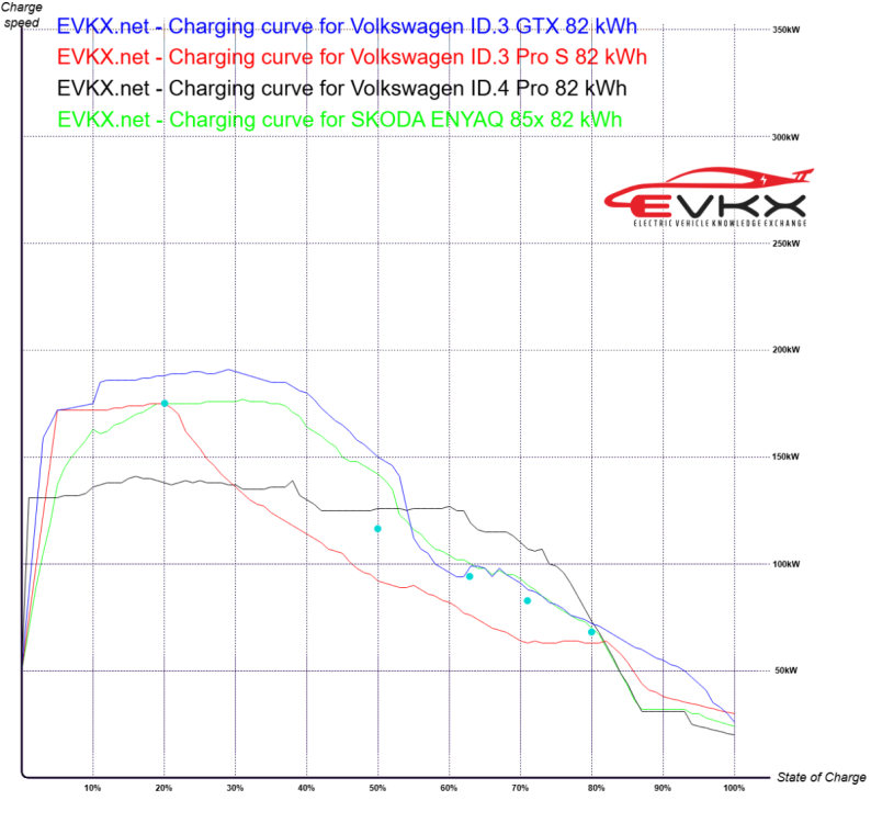

Si tu recharges souvent pour rester au dessus de 50-60%, ça pourrait correspondre à cette courbe de la première génération d'ID4 (les 135kW ne sont atteints que sous 30% de charge)...: Screenshot_20210320-214215_Facebook.jpg
(tiré du sujet https://forums.automobile-propre.com/topic/id4-recharge-rapide-28748/ ...)

@forum6691 75kW, c'est vraiment très peu :-(. Est-ce le cas même quand tu descends à 10% de batterie et quand la température est idéale ?

Hmm, pas dit. Si c'est une batterie qui correspond à la courbe ci-dessus, elle sera au max (conditions idéales) à 95kW à 50%, et ne fera que chuter à partir de là...

J'essaie de deviner si la version 4motion actuelle suit la courbe rouge ou verte sur ce graphique:

Le 19/04/2025 à 11:21, ragefan a dit :
La voiture indique :
175kw à faible soc
116 kw à 50%
94kw à 63%
82kw à 71%
67kw à 80%
Wow, merci pour la réponse express.
J'ai remis ces points sur la courbe, ça te situe entre le verte et la rouge. Je pense donc que toutes les 175 ont ce profil, et que c'est juste dépendant des conditions (température, âge de la batterie):

Le 20/04/2025 à 15:13, MnM a dit :
OUi la différence se fait sur le 10-50% à l'avantage du 175kw de charge mais sinon après ca se vaut !
... voire même ça s'inverse (cfr courbes) : Entre 30 et 80%, l'avantage revient au 135kW, ce qui lui permet de boucler le 10-80 en exactement le même temps (28 minutes).
