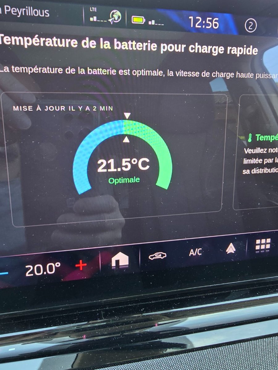

J'ai ouvert celle de la température batterie et j'ai vu qu'elle était à 9.5°c au départ. iI y avait une jauge avec avec une partie bleu et une partie verte. Bleu = pas le bonne température pour charger
Vert = bonne température pour la charge

Il faut éditer une des vues, comme pour modifier les icônes.
Moi je suis resté appuyé sur un icônes et je l'ai remplacé par celui de la temp batterie.

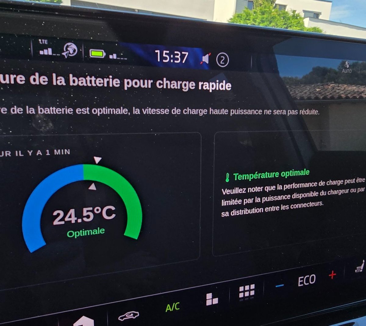

Pour les curieux, trajet de 223 km aujourd’hui à 90 km/h de moyenne, la batterie était à 26.5° à l’arrivée contre 20° au départ.
Donc ça permet une recharge correcte avec le 60 normalement, mais pas encore optimale

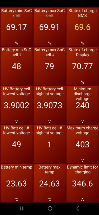

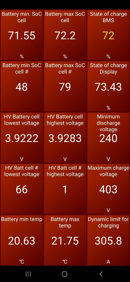

J'ai pu comparer un relevé OBD via Carscanner avec la température affichée sur l'appli et heureusement ça 'matche' (cf. screenshot ci-dessous, même si en cas de différence j'aurai plutôt suspecté Carscanner 😄).
Après il est effectivement dommage de ne pas avoir ajouté la puissance max de charge atteignable (il suffit de multiplier le 'Maximum Charge Voltage' par le 'Dynamic Limit for charging'), ce qui permet de détecter facilement un problème de la borne, et c'est dispo dans la V4, peut-être une future MaJ...

Le 03/05/2025 à 16:55, ghizmo a dit :
Du coup on est d'accord que la limite pour passer de bleu à vert ne devrait pas etre à 20° mais à 25°, non ?
Partager ce message
Lien à poster
Partager sur d’autres sites
Oui, je me suis fait la même réflexion comme mes 2 captures sont autour de 70% de SoC et que la puissance est de 123 kW à 21°C et 139 kW à 25°C.
Mais il y a peut-être une protection au-dessus de 70%, pour ne pas 'attaquer' trop fort la batterie.
Et selon les multiples essais de Bjorn Nyland par temps (très) froid, on constate en général que la température idéale de charge rapide pour du NMC est plutôt autour de 30°, mais comme la batterie chauffe vite dans les premières minutes de charge, probablement que les 20°C ont été jugés optimaux compte tenu du dimensionnement du système de refroidissement...
