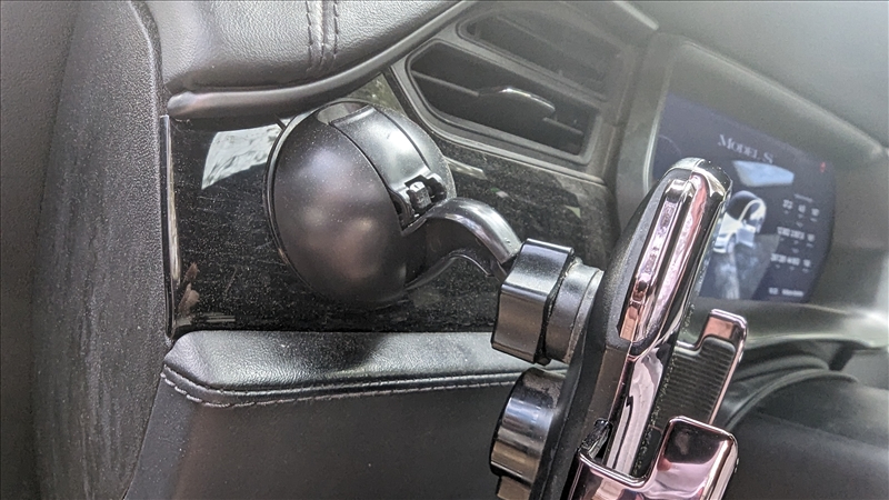

J'ai enfin eu le temps de faire des photos du support que j'avais commandé chez Brodit.
J'en suis satisfait le montage est simple et ça tient bien.
J'ai pris la fixation pour la partie haute à côté du volant mais il existe aussi une attache pour mettre le téléphone en bas à droite de l'écran.
J'ai également pris le support avec chargeur intégré, j'ai choisi de cacher le fil en démontrant la garniture pour le passer derrière mais ce n'est pas obligatoire.b5a4c217d60ac43ed945d51156013200.jpg63404cb686ca6094a4271645bf16391e.jpg5a210e0089861716a5db156a8ff9bf84.jpg3f1531f9ba39d0990fc0629c1b2e2950.jpg8801689b5e51faece5432cc1cdeddce0.jpg77581591d60e1b6d5b308e4219e6e862.jpg

? Comment avez-vous fait ??? C'est simplement clipsé ???
C'est "simplement" clipsé enfin il faut y aller doucement quand même.
Il y a une vidéo pas mal ici
J'ai démonté le vide poche, declipsé le haut de la garniture à côté du volant, et j'ai glissé main en défaisant la vis de gauche du cache qui est sous le volant pour passer du côté garniture vers le côté vide poche. Il y a des passages.
J'ai coupé le fil d'origine du chargeur pour le rallonger, il est assez long si on laisse le fil apparent, et j'ai passé le fil sous le tapis de la console centrale.
Moins d'une heure de boulot.
J' essayerai de faire des photos du passage du fil.
J'ai pris l'option avec la prise type allume cigare, quand je le branche il est à peine long et le couvercle du petit rangement où sont les prises se ferme mal, donc quand je ne charge pas je débranche et ferme proprement. J'aurais du prendre le modèle avec le connecteur usb...
Sur le site de Brodit il y a les supports pour la plupart des téléphones actuels.
https://brodit.com/product.html?id=854921&pn=prod&brand=Tesla&model=Model+S&year=2013
Sur la page il y a un lien vers le distributeur local je suis passé par Promobil ça à pris trois semaines quand-même...
