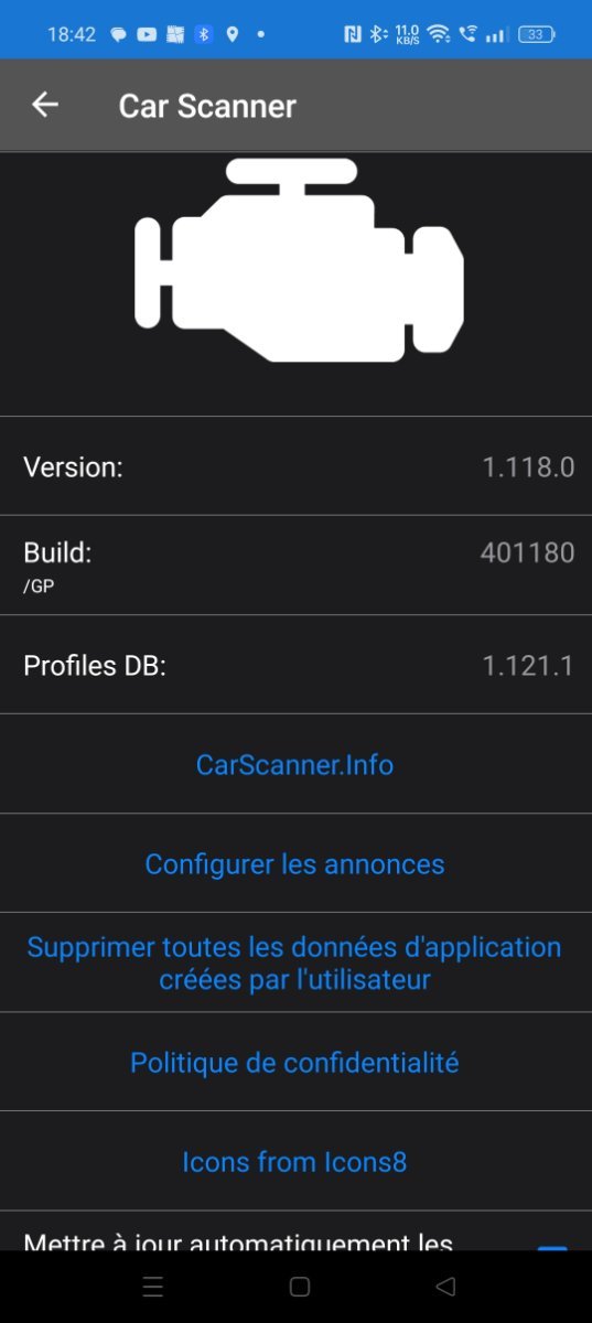

moi je vais dans les paramètres du téléphone -> Applications -> Applications -> CarScanner -> Stockage -> Effacer les données
Avec cette procédure, il ne reste aucunes données et tu repart à zéro. J'avais essayé de désinstaller puis réinstallé l'application mais il restait un fichier quelque part qui avant gardé ma configuration...
Mettre à jour automaiquement les profils: c'est coché , que faut-il faire?
Ensuite dans mes réglages, je vais dans  l'application Car Scanner, je n'ai que Bluetooth, Siri, Recherche et Données cellulaires.
D'un côté comme de l'autre je tourne en rond
Siri ? Donc Iphone ? Désolé je suis sur Android !
Essaye de désinstaller et réinstaller sinon
J'imagine que sous IOS tu as aussi dans Car Scanner l'icone "configuration" la roue dentée ?
Oui, roue dentée, puis information et là: Carscanner.info,                                                        configurer les annonces,                                                                                                           conditions d'utilisation,                                                                                                                   Politique de confidentialité,                                                                                                                      icons from icons8,                                                                                                                                    coché: mettre à jour automatiquement les profils de connexion                                                        pas pas coché: Options Expérimentales
Donc je suppose que ma seule option c'est de désinstaller sauf que pour réinstaller j'ai des surprises
Effectivement en dessous de la ligne "configurer les annonces" il te manque la ligne en question qui existe depuis toutes les versions sous Android.

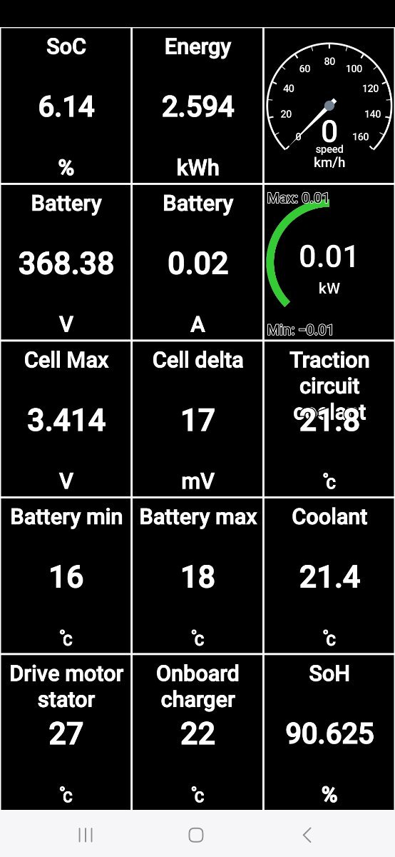

Beau SoH pour un véhicule de 5 ans et demi
Le soh me paraît super haut, il serai faux ?

Truc bizarre : dans le fichier de suivi des SOH il y a une ligne à ton nom @Thomas Pré, donc je suppose que c'est toi.
Le SOH à 4 ans 2 mois / 65 000km était de 93.75.
Là, ta capture donne 94+...
Ca fait comme le bon vin ? :D
C'est bien le même véhicule ? 😅
