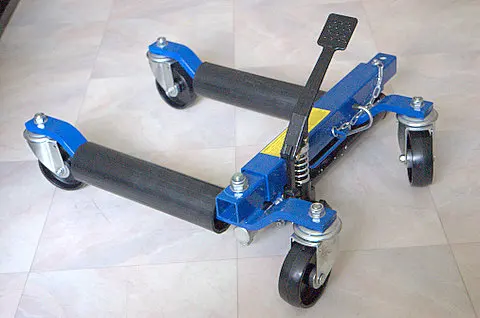

Sinon, des chariots de ce type (c'est ça les car movers ?) peuvent être utiles, mais encore faut-il pouvoir accéder à la roue avant droite...

Pour les petits chariots j'avais en effet vu ce modèle...
Mais il existe d'autres modèles qui passent sous la voiture et accèdent aux roues par l'intérieur...
Sauf que je n'en trouve pas sur internet

il existe des chariots qui se glissent sous les roues afin de déplacer un véhicule dont la transmission est bloquée., il faut juste réussir à lever la roue de quelques centimètres, il faut donc réussir à positionner un cric au bon emplacement.
