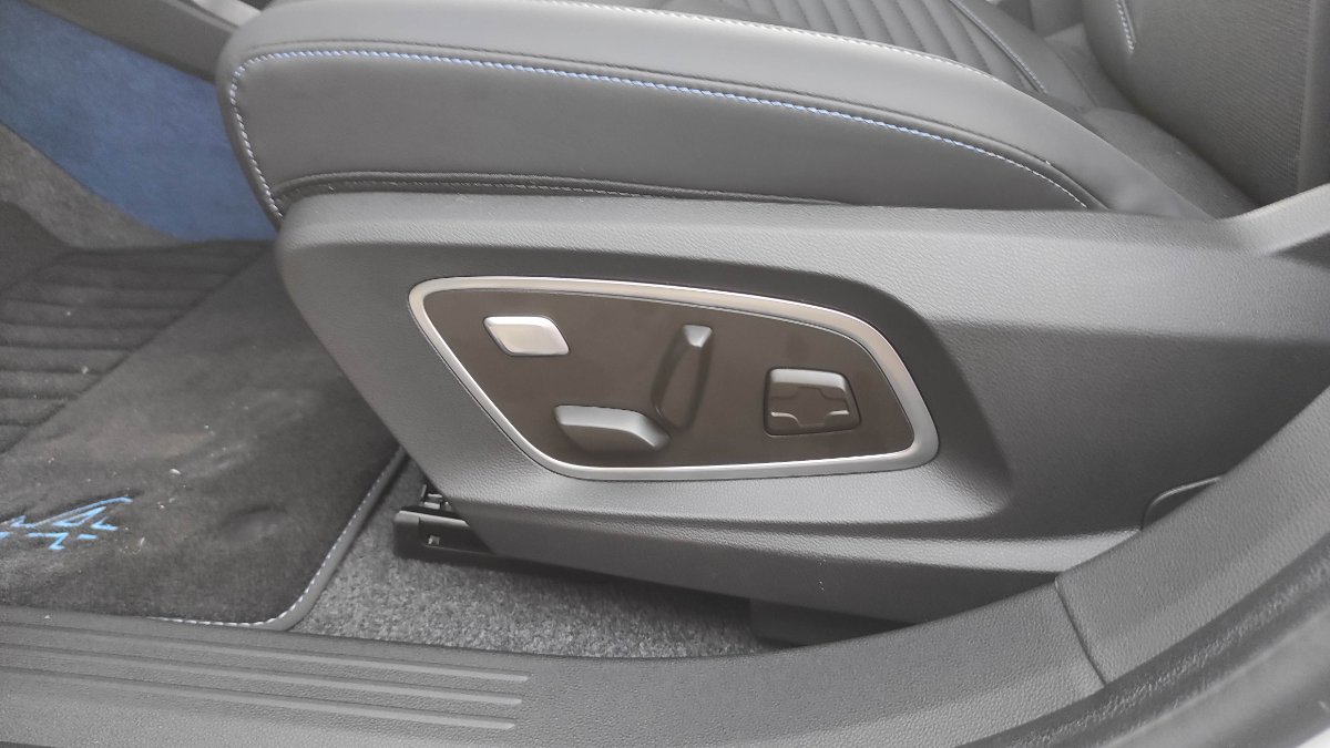

Hello,
Aucun problème de réglage sur phase 2 qui ajoute en plus le massage côté conducteur sur notre Esprit Alpine
Nous avons trouvé nos réglages rapidement et les avons enregistrés.
Dès changement de conducteur la caméra à reconnaissance faciale permet de remettre automatiquement les réglages de chacun.
Le top 👍

Bonjour,
J'ai un Scénic phase 1 (Iconic) et le réglage de l'inclinaison du siège coté conducteur est bien possible.
Via le bouton 2, comme dans la documentation ici
https://fr.e-guide.renault.com/fra/Scenic-5/top_11033_bcb_026_4
En vous lisant, je comprends que ce réglage n'existe pas sans les sièges électrique ?
Car sur ma mégane, réglage du siège manuellement, je peux bien aussi incliner le siège (mais le réglage est un peu caché il est vrai, bouton 4 ici https://fr.e-guide.renault.com/fra/Megane-E/Sieges-avant-commandes-manuelles-0)
J'ai peut être mal compris la demande ?
Bonne journée :)
Edit : pardon vous parlez de l'inclinaison de l'assise et pas du dossier. :(

Bonjour,
Car sur ma mégane, réglage du siège manuellement, je peux bien aussi incliner le siège, ou alors j'ai mal compris votre demande ?
Merci d’avoir cherché la source, jolie démarche !
Mais en effet on parle de l’inclinaison de l’assise, qui est impossible. Surtout que quand tu règles la hauteur, l’inclinaison bouge légèrement.
Par exemple, avec mes grandes jambes (1m84), difficile de faire en sorte que toutes mes cuisses reposent sur le siège. J’ai plutôt les fesses et le début des cuisses, mais proche du genoux je n’ai pas vraiment de contact. Fatigant sur long trajet.
Sur la Mégane je résous le problème en abaissant au max le siège, mais si le passager derrière mois à de grande ou grosses chaussures, alors c’est inconfortable pour lui.
Le Scenic résoudra en partie ce problème du fait de l’espace aux pieds pour l’arrière !
