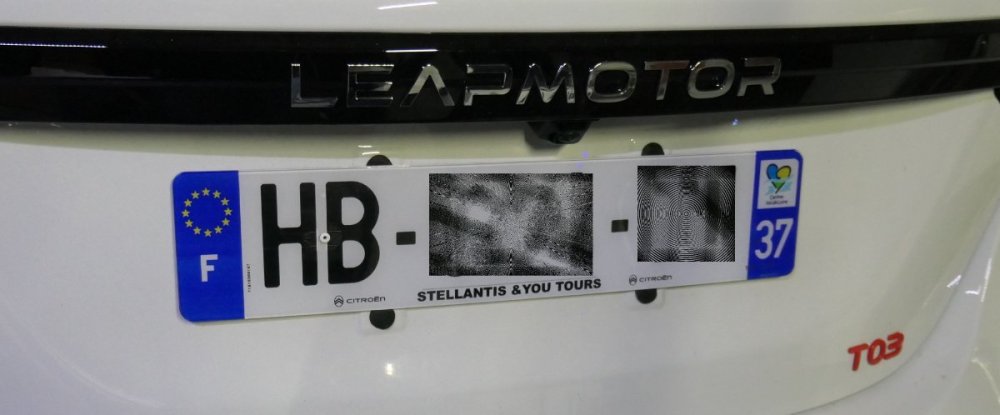

Le 03/03/2025 à 14:04, Jo_37 a dit :
La plaque est rivetée.
Manifestement le support arrière a été enlevé, ce qui laisse apparaitre les joints en caoutchouc. C'est moche
A l'avant, la plaque déborde du support, c'est moins moche.
Comme je suis dans les photos, voici la vue arrière.

Oui avec l'adaptateur arrière c'est plus élégant mais il n'est pas très solide, le cadre dans lequel la plaque est glissé a tendance à s'ouvrir quand on claque le coffre.

Le 17/04/2025 à 19:13, Jo_37 a dit :
Faut que je regarde mais sur la mienne je crois qu'il n'y a même plus les joints en caoutchouc... A vérifier. Mais c'est sûr que c'est pas très esthétique...
