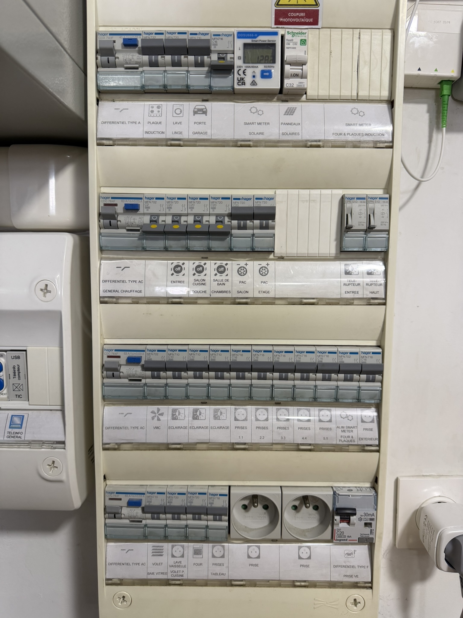

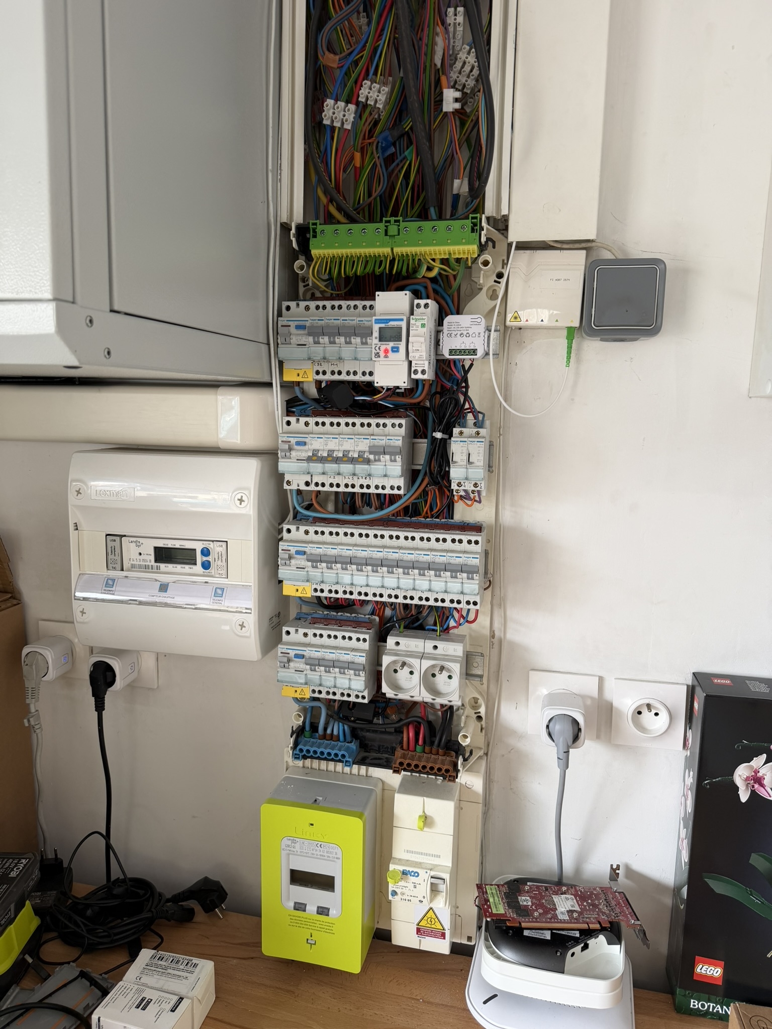

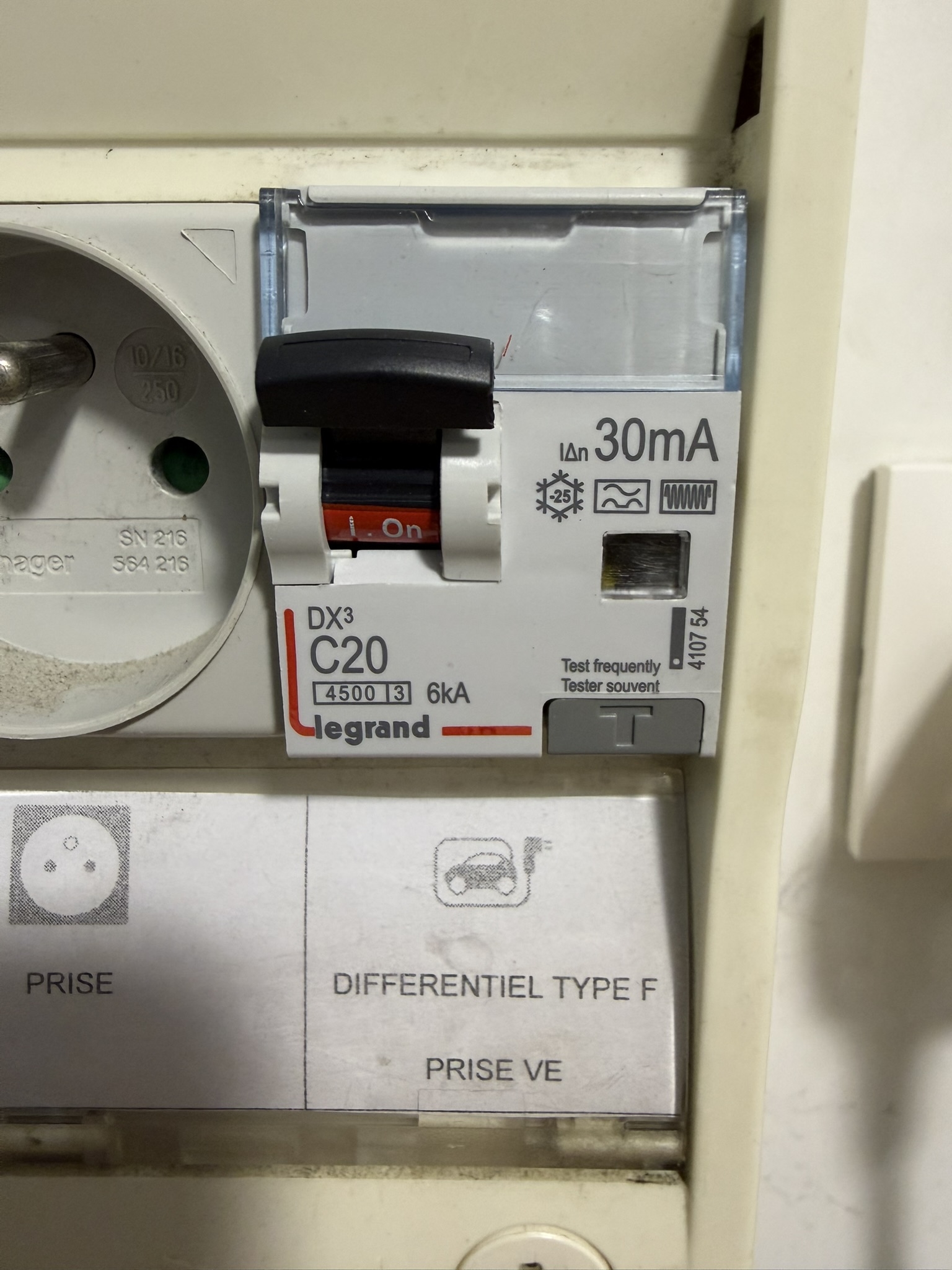

Etant donné qu'il y a des electriciens sur ce topic je me permets de poser ça ici (et ça a un rapport avec la recharge a domicile également) :
Suite et fin de l'installation de la prise VE dans le garage, reception et installation du Disjoncteur différentiel LEGRAND 410754 en direct sur le bornier d'arrivée EDF
493706
493705
493704
493448
Prêt pour la reception du Scenic 😁
Vous voyez quelque chose qui peut choquer dans le tableau au cas où ? 😅
NB : Les dominos ont été posés lors du raccordement par l'electricien lors de la construction de la maison (2005), j'ai pour projet de les remplacer par des WAGO 2773 (ça fera gagner un peu de place en même temps parce que là c'est chaud de refermer en plus....)
Merci!
Modifié par bagnico
Le 28/02/2026 à 16:14, bagnico a dit :
Je ne peux pas voir le type et le calibre des différentiels, mais je trouve dommage qu'il y ait une rangée 11 disjoncteurs, alors qu'il y avait de la place pour les répartir. Pour info la limite c'est 8 pour un diff , bon ça pour le coup c'est plus du commercial à mon avis, mais quand cest possible comme là autant respecter. Sinon quand c'est serré comme ça c'est bien d'utiliser une réhausse de tableau ou une gtl car je vois une goulotte au dessus mais elle me paraît étroite. La prise a été câblé avec quelle section et à combien de mètres elle est du tableau ? C'est toi qui l'a installé ?
Merci
En partant du haut
- Différentiel TypeA 40A
- Différentiel TypeAC 63A
- Différentiel Type AC63A
Tous en 30mA
Pour la 3e rangée effectivement j’ai trouvé ça dommage, après c’est la VMC, l’éclairage (tout est en LED), les prises et l’alimentation de mon smart meter donc c’est pas non plus fou en terme de conso.
Et quand je dis Prises c’est hors lave linge et lave vaisselle
C’est moi qui ai installé la prise, le différentiel est relié sur l’arrivée EDF, le câble est du 3x2.5mm et il n’y a meme pas 10m de câble
Je viens de commander un tournevis dynamométrique, j’attends de le recevoir et je repasserai un coup partout dans le tableau 😬
Si tu cliques sur la photo tu devrais la voir en assez grand pour tout bien voir normalement
Modifié par bagnico
Le 28/02/2026 à 18:33, bagnico a dit :
En fait c'est pas tant une question de puissance, étant donné que ton diff est un 63A, ton disjoncteur d'abonné est a 60A max donc jamais on ne dépassera la capacité du diff. C'est pour cela que c'est mieux de monter des 63A, ça évite les calculs.
Sur ton type A y'a quoi dessus ? J'aperçois un 32A qui normalement est la plaque de cuisson, les 3 autres c'est quoi?
Plaque induction
Lave linge
Porte garage
Ensuite c’est l’arrivée du photovoltaïque qui est relié direct sur l’arrivée EDF donc non concerné
En effet j'étais resté sur la photo du tableau ouvert 😁 sur celle avec les étiquettes j'ai pu voir ce que je voulais.
Bon normalement on évite de tout regrouper sur une même rangée, on répartit. Perso, moi je réserve une rangée pour l'extérieur (quand y'en a), même si c'est que 3 disjoncteurs, car les soucis viennent souvent de l'extérieur et ça évite de faire sauter autre chose dans la maison. Pour les lumières et les prises je les répartis entre les rangées et pareil avec les circuits dédiés (les gros consommateurs). C'est également des préconisations de la NFC 15-100.
Merci pour les conseils, je vais voir si il est possible de descendre "facilement" 2 disjoncteurs Prises sur la dernière rangée lorque je remplacerais les dominos et le 2A qui sert a alimenter le Smart Meter deu four sera remonté sur la 1ère rangée 😇
