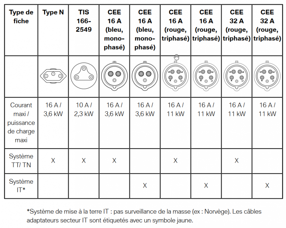

1/ je part sur j'utilise le fast charger de bmw,
j'achete le cable BMW 32A CEE rouge qui est pour du triphasé :
https://www.bmw.ch/fr/topics/offres-et- ... arger.html
et je le branche sur ce cable de conversion 32A tri vers 32A mono :
https://cable-evse.fr/index.php?route=p ... duct_id=70
qui se branche sur cette prise P17 CEE 32A monophasé installé a 2m de haut (je fait 1.92m).
https://www.evchargeking.com/fr/prise-m ... -230v-ip67
ou alors je vire ce câblè de conversion 32 tri sur 32 mono et la prise 32A bleu mono est remplacé par la prise 32A tri histoire de brancher en direct le chargeur bmw , mais la prise est raccordé en mono 32A, en ne raccordant pas la phase L1 et L2 de cette prise 32A tri.
https://cable-evse.fr/index.php?route=p ... duct_id=74
Problème en lisant la doc du chargeur j'ai l'impression qu'il charge uniquement en triphasé, 16A par phase, pour des valeur plus élevé que 3.7kw
donc même si je triche avec une prise P17 32A raccordée en mono phasé 16A, ça ne marchera pas mon raisonnement.
C'est juste ?
C'est juste ?
16A par phase veut dire que c'est un chargeur 11kW triphasé (3x16A) donc oui en effet si celui-ci est branché en mono il ne délivrera que 16A sur une phase. Pour avoir 32A sur une phase avec un chargeur triphasé il faut un système 22kW (3x32A).

Le passage en triphasé c'est possible , mais assez contraignant => modification du tableau electrique général ,  inter enedis pour modifier linky et souvent  changement du cable alimentant la maison.
Si tu es a 9kVA avec 1 VE , je pense qu'il est inutile de passer en triphasé.
Par contre , le risque de "faire sauter les plombs" est très important si tu charges a 7kW sur un abo 9kVA , et même si tu passes a 12kVA.
Les chargeurs mobiles ne permettent pas une modulation de puissance pour éviter de "disjoncter".
Donc le seul choix est une wallbox avec option delestage , appelé aussi "modulation de puissance" ou "powerboost" , etc.....
