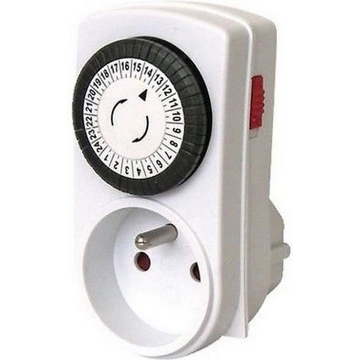

c'est un programmateur de base sans marque ( max 16A).
Pour le moment RAS.
Notez le sélecteur rouge pour forcer la charge ! 🤣
