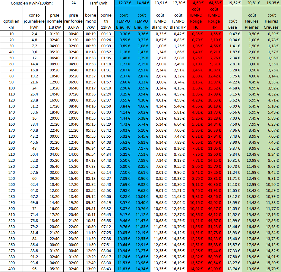

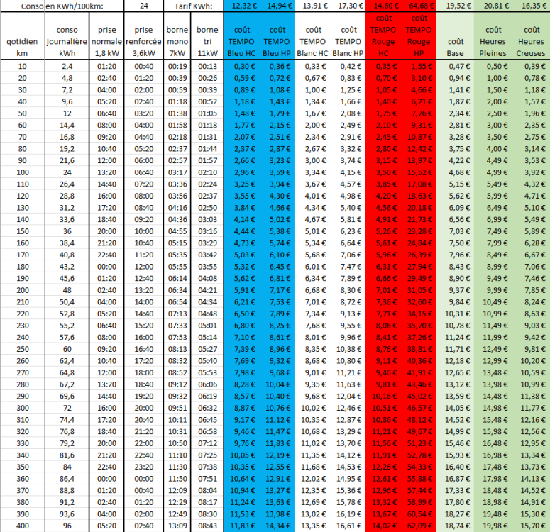

J'ai fait un tableau avec les différents temps de charge pour une conso à 24 kWh/100km. Le tableau est téléchargeable à cette adresse Choix borne IRVE pour modification. Ça donne une idée de ce qu'il faut installer. Une prise dédiée, renforcée ou borne.
La borne n'est nécessaire que pour un fort kilométrage quotidien. Même si elle permet de charger plus vite et d'avoir moins de pertes ça n'est jamais rentable.
Sur les bornes il y a quand même deux fonctions très utile :
  • le délestage dynamique permet de ne pas changer son abonnement si le coût de changement est prohibitif et/ou de ne jamais faire disjoncter son Linky
  • l'optimisation solaire permet d'utiliser au maximum sa production photovoltaïque
Selon la complexité de l'installation ça peut ne pas revenir trop cher d'installer une borne avec les 500€ de crédit d'impôt.
