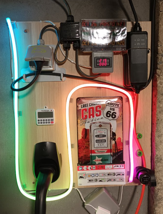

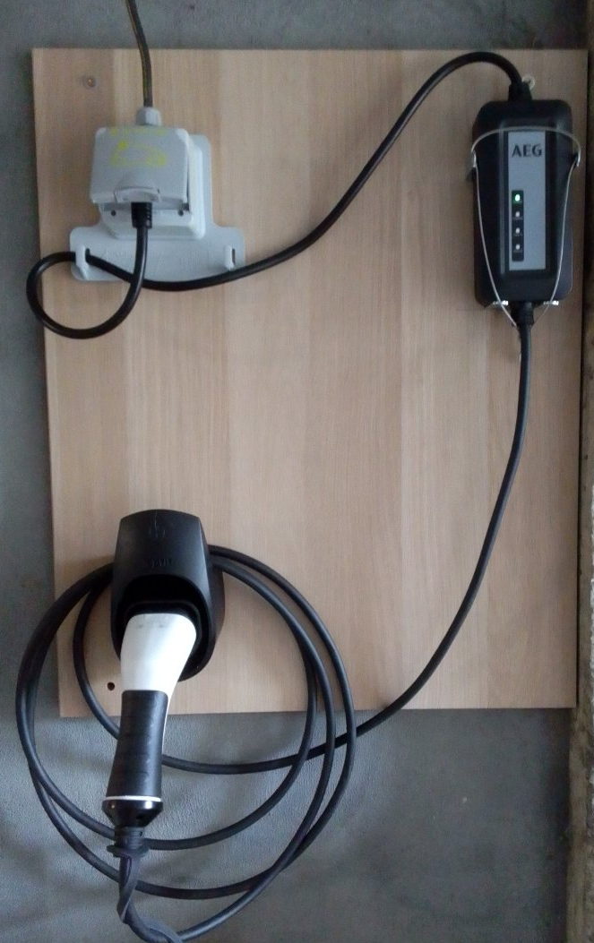

Normalement la loi va imposer pour les nouvelles bornes un lecteur de carte bancaire , mais tu paieras toujours plus qu'avec une carte d'un opérateur.
Sur certaines bornses (LIDL par exemple), il y a un QR code qui t'amène sur un site et tu saisis tes coordonnées de ta carte bancaire pour payer, mais des arnaqueurs collent de faux QR code sur les bornes et t'oriente vers un faux site pour récupérer les infos de la carte bancaire facilement. Donc attention à cette méthode (bien s'assurer que l'étiquette du QRCODE est bien une étiquette non rajoutée.
En fait tout va dépendre de ton utilisation. Si tu es très gros rouleurs, il vaut mieux prendre une carte avec abonnement. Sinon, 3 ou 4 cartes gratuites comme je fais suffiront largement à ton usage.
Pour la recharge à la maison, j'avais mis au début une prise renforcée, mais du coup ta charge sera limitée à la puissance de ton chargeur livré par VW (appelé CRO dans le jargon des véhicule électrique), soit 8 A/h , donc 8*230= 1,840 kW/h.
Tu peux cependant acheter des chargeurs secteurs qui montent jusqu'à 16 A (puissance maxi de la prise renforcée, ce qui te donne 3,680 kW/h. Avec ça tu charge la nuit sans problème environ 36 kW, ce qui est généralement suffisant pour rouler ensuite la journée pour le travail quotidien.
Certains on même une interface wifi qui te permet de les commander à distance. Exemple: https://www.amazon.fr/Andalung-Chargeur-Portable-Monophasé-Bluetooth/dp/B0DCJMYJN5?__mk_fr_FR=ÅMÅŽÕÑ&crid=3I4JE6WM8U7RN&sprefix=chargeur%2Bvéhicule%2Bélectrique%2B16a%2Bréglable%2Bwifi%2Caps%2C83&sr=8-6&ufe=app_do%3Aamzn1.fos.49fccda8-a887-4188-817b-b9a64bb30e43&th=1
Bien choisir son modèle en lisant les retours utilisateurs car le marché est inondé de différents produits sur ce segment.
Un test du modèle feyree ici dont j'avais failli envisager l'achat:
Ayant des panneaux solaires, j'ai fini par mettre une borne pour gérer plus finement la puissance de charge en fonction de la journée , mais avec l'expérience, je ne charge pas à plus de 12-14 A (pour utiliser l'énergie des panneaux) et j'aurais pu rester sur le chargeur 16 A évoqué précédemment avec connexion WIFI.
Ma borne est de marque Wallbox (modèle Pulsar plus). J'ai quand même beaucoup d'ennui avec ce modèle en 2 ans. Changé une fois sous garantie car les charges s'arrétaient aléatoirement. Rebelotte quelque mois après avec le nouveau modèle. 3 mois d'échanges avec le support technique et des tests en live avec eux. Pour finir, ils ont sorti un nouveau firmware en juin 2025 (lié à mon problème) et depuis ça marche enfin correctement.
