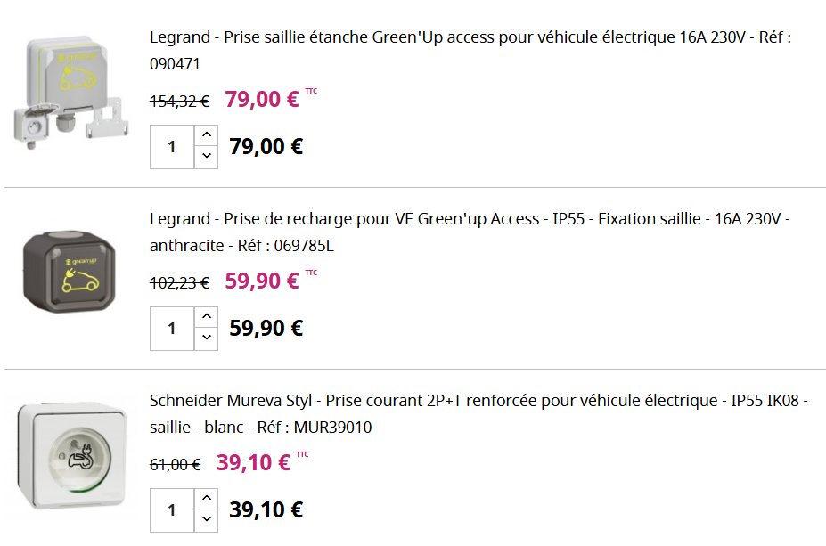

Pour la différence de tarif entre les deux prises que vous citez, la plus chère est fournie avec le disjoncteur alors que l'autre pas.
Sans disjoncteur, c'est plus parlant
Legrand 090471 84€
Legrand 069785L 60€
Pas facile de savoir si une est plus "renforcé" que l'autre ou si c'est kif-kif, parce que perso, esthétiquement je préfère la deuxième moins cher en plus.

Kit prise renforcé Schneider MUREVA 172€
Je suis un grand fan du matériel Schneider, j'ai remplacé intégralement mon tableau en Schneider Resi9 XE. Une vrai merveille de simplicité et un gain de temps !!!
Je comprend pas le disjoncteur de 16A de ce kit sachant que la norme indique qu’il faut 20A.
J’ai installé les trois socles de prises renforcées (2 X Legrand plexo anthracite chez moi, Schneider chez mes parents et Hager chez ma sœur), la Schneider est la moins bien:
- meme si ça sert pas, pas d’aimant pour certification Green up
- pour avoir une prise Schneider (classique) en extérieur, elles n’aiment vraiment pas le soleil.
Pour le même prix, voire moins cher chez Amazon par exemple, j’aurais plutôt pris la Legrand ou la Hager.
Ou si vraiment je voulais du Schneider pour la cohérence de mon installation (et uniquement si la prise est en intérieur ou bien caché du soleil), alors la prise seule et un différentiel type A + disj 20A.

Effectivement pour le 20A, on dirait que c'est un kit "maison" fait par 123elec je pense pour respecter les normes en France. Tant mieux car le kit que j'ai en tête ne devrait pas être en vente à mon sens.
Si elle n'est pas installée en plein soleil et que t'utilises pas un CRO "automatique" 10/16A, alors ca ne fera pas grande différence avec la Legrand ou la Häger en dehors de l'esthétique.

Ce bloc prise n’est que IP55. Personnellement je ne le mettrai pas à l’extérieur sachant que pour 84€ un bloc prise Legrand est IP66 (seulement +24€ par rapport à la IP55 Legrand).
L’esthétique l’esthétique mouais mais pas ici à mon sens :)
