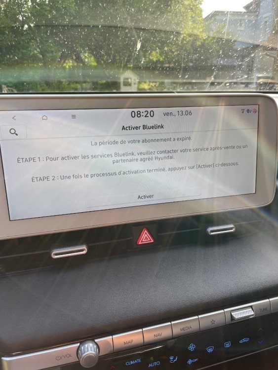

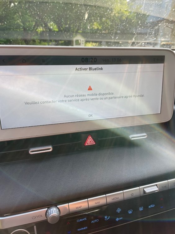

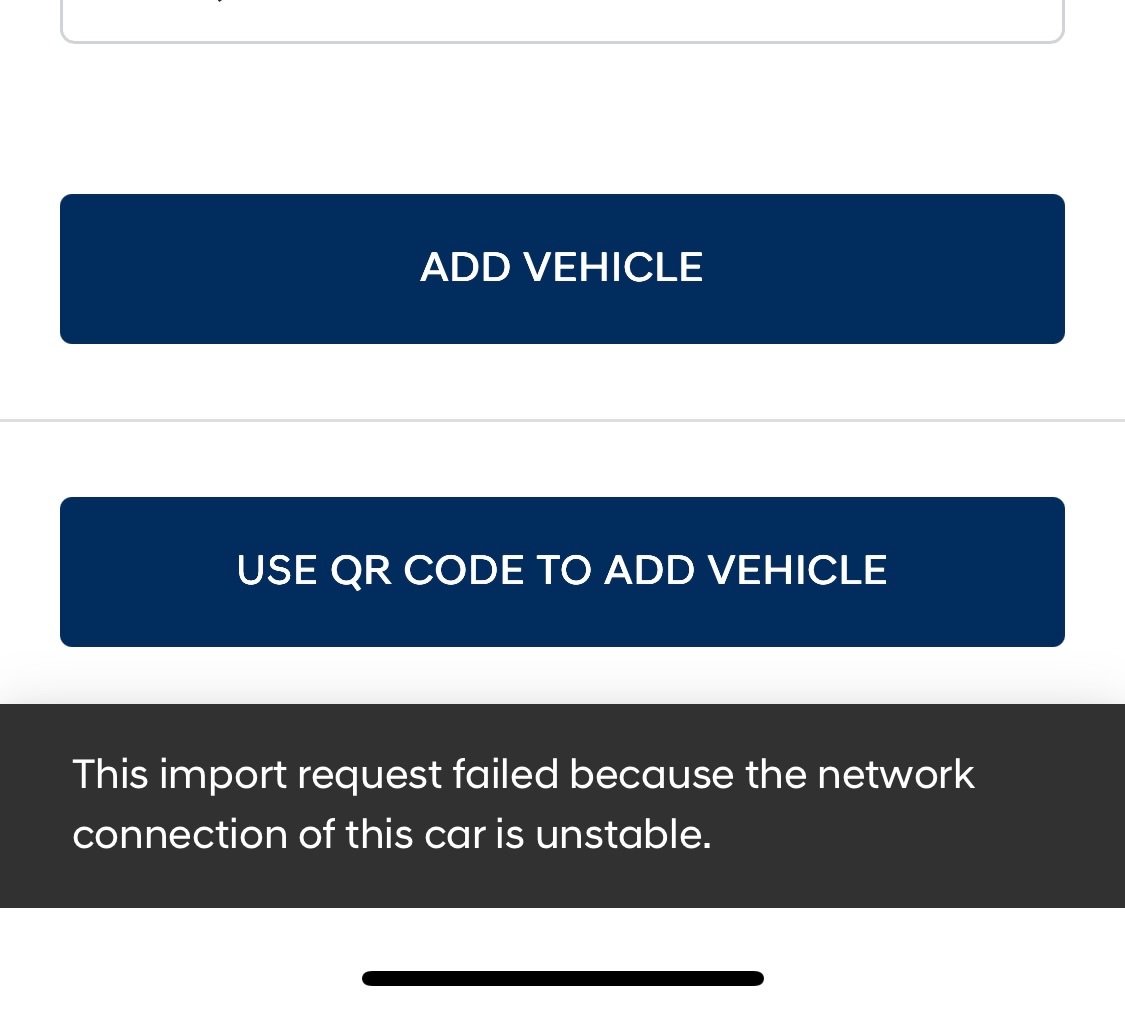

- et ne parlons pas du système Bluelink > ni moi ni la concession n'a réussit à me l'activer… 😒 La voiture m'indique qu'il n'y a pas de connexion mobile, qu'il faut que je contacte le SAV. L'application moblie me renvoie le message "The import request failed because the network connection of this car is unstable"… bref… un peu la galère. Même après la remise à 0 du système, avec le bouton Reset dans le bloc de climatisation, rien y fait…

Voir si l'ancien propriétaire de la voiture est bien effacé des paramètres, à priori le bluelink devient payant donc à voir les conditions pour en bénéficier.

Bonjour, j'ai exactement le même message sur mon véhicule car je suis arrivé en fin  de période gratuite de bluelink et malgré mon réabonnement, il semblerait d'après leur service Qu'un Bug chez eux n'ai pas validé ce renouvellement d'où la suspension du bluelink (nous serions plusieurs dans ce cas).
Je suis en contact avec eux (moins d'une selaine) et j'attend la régularisation du problème.
Je pense qu'il faut déjà vous rapprocher de leur service pour connaître l'état actuel de votre accès au système bluelink, je précise que votre concessionnaire ne pourra pas le savoir et par conséquent vous répondre.
Je reposterai lorsque le problème sera résolu.
Je suis dispo si vous avez des questions.
PS: Vous ne regretterez pas votre achat, c'est une excellente voiture. Elle a quelques petits défauts, mais comme toutes les autres.
Cordialement.
