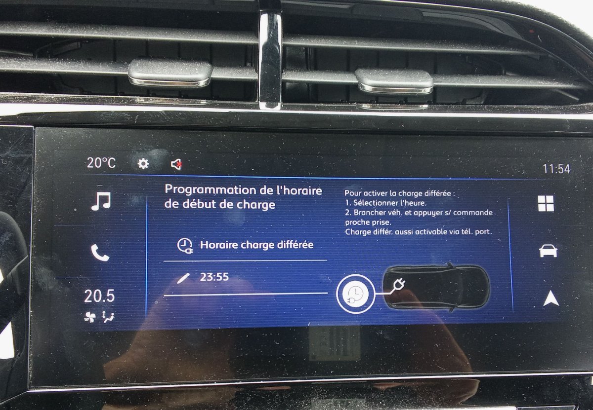

Corsa 2025: voilà l'ecran de programmation

C'est quasiment le même que sur les anciennes. La blague est que cet écran n'est disponible qu'avec l'option GPS intégré à notre époque, je ne sais pas si c'est encore le cas. Et dans tous les cas, la voiture ne s'arrête qu'à 100%.

Le 20/08/2025 à 14:43, sim_v a dit :
oui Corsa de l'annee 2025, en version 136ch. j'ajoute que cette fonction charge differee fonctionne (je m'en bat les🥚 de l'appli Opel)
