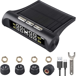

Le 14/09/2024 à 18:14, jfrancoisd a dit :
c'est quoi un lecteur TPMS ?
Un lecteur c'est très bien mais s'il n'y a pas de capteurs, c'est inutile. Effectivement il y a un kit avec des bouchons :
On en trouve ici : https://www.amazon.fr/surveillance-pression-universelle-Capteurs-température/dp/B0BY2M44GC/
Mais je ne suis pas fan, je préfère un kit avec des capteurs dans la jante, plus fiable et plus difficile à voler mais malheureusement plus cher.
Par contre, ceux qui ont un autoradio Android, c'est l'autoradio qui fera office d'affichage des données via un réception USB.
Modifié par mickael92

Le 15/09/2024 à 08:35, mickael92 a dit :
Le problème, c'est que l'on a pas tous les tenants et les aboutissants !
Ah bon, ce n'est pas une modification, mais un remplacement de pièce identique, certes c'est bien de le faire, mais certainement pas obligatoire.
Bonjour .
Si on remplace des anciennes pièces par des neuves, elles ne sont plus identiques par définition; donc oui géométrie.👍
Pour les capteurs de valves, c’est un peu parano de penser au vol. Voitures, motos, ça fait plusieurs années que je roule avec ça sans souci. Bien entendu, capteurs intérieurs sont plus fiables, mais plus difficiles à mettre en place soi même quand pas monte d’origine comme pour la spring par exemple, et encore plus quand il faut changer la pile ☹️ En tout cas, quelque soit le système adopté, connaître sa pression en temps réel est un élément de sécurité incontournable , bien plus que cet icône de pneu crevé au tableau de bord qui s’affiche toujours trop tard ! Enfin, un lecteur TPMS donnera aussi des indications en cas de surchauffe ou de surpression … qui dit mieux ?
Ce n'est pas vraiment la technologie TPMS utilisée par les constructeurs automobiles.
Cet accessoire Amazon utilise des capteurs dans les bouchons de valve, pas sûr que ce soit précis...
Le TPMS utilisé par les constructeurs automobiles, c'est principalement des capteurs situés sur les valves :
https://www.pneus-online.fr/valve-tpms-capteur-pression.html
Partager ce message

Le 15/09/2024 à 11:09, DominicV a dit :
Les piles de la plupart des capteurs sont faites pour tenir plusieurs années. ;)
Si la pile du capteur TPMS est HS, on peut pas la changer, il faut changer le capteur...

Le 16/09/2024 à 22:15, Alexis_ a dit :
Néanmoins, si ton véhicule n'a pas de capteurs TPMS d'origine, pas sûr que tu puisse l'information au tableau de bord si tu les rajoutes après-coup.
Bé non, mais sur mon autoradio Android, c'est possible !
Le 16/09/2024 à 22:18, Alexis_ a dit :
Le plus souvent, il faut changer le capteur ! C'est moche !
