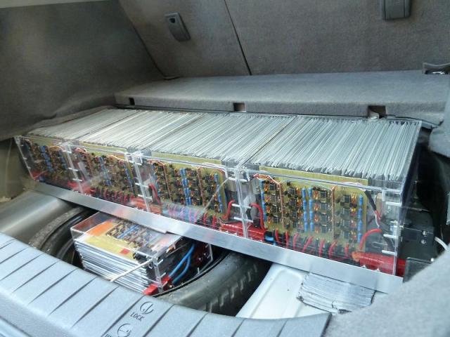

Au niveau technique les accus principaux sont des accus lithium phosphate A123 20Ah. Il y en a 140 montés en 70S2P.
Entre ce pack et les accus d'origine nimh il y a un contacteur et fusible HT.
Le pack facultatif est constitué d'accus LG 18650 2,8Ah. Il y en a 936. Il est relié au pack A123.
Comme ces deux packs n'ont pas la même tension ni exactement les mêmes courbes de décharge qui dépendent de plus des températures, il y a entre eux un petit convertisseur dc-dc.
Le tout est situé dans le coffre AR.
Pour la partie électronique il y a un boitier bms+ qui permet d'utiliser plus que les 6,5Ah de base de la prius.
Tout est amovible et permet de laisser la Prius en configuration d'origine.
On peut l'utiliser soit en mode 100% ev pour des trajets "locaux" ou en mode hybride pour toutes distances.

Pour ce qui est du volume, la version 10kWh avec laquelle je fais l'essentiel de mes trajets, les accus occupent la moitié du sous-coffre. On peut remettre la tablette de ce coffre. Il y a des photos, par exemple 4986c.jpg
Pour la version 20 kWh on pourrait utiliser tout le sous-coffre, mais pour des questions de sécurité je préfère placer le deuxième pack sur les nimh d'origine. Quand ils ne sont pas dans ma Prius je les utilise pour alimenter ma maison les jours de pointe l'hiver.
Il est à mon avis possible de se passer de la nimh d'origine, gain de place et de poids.
