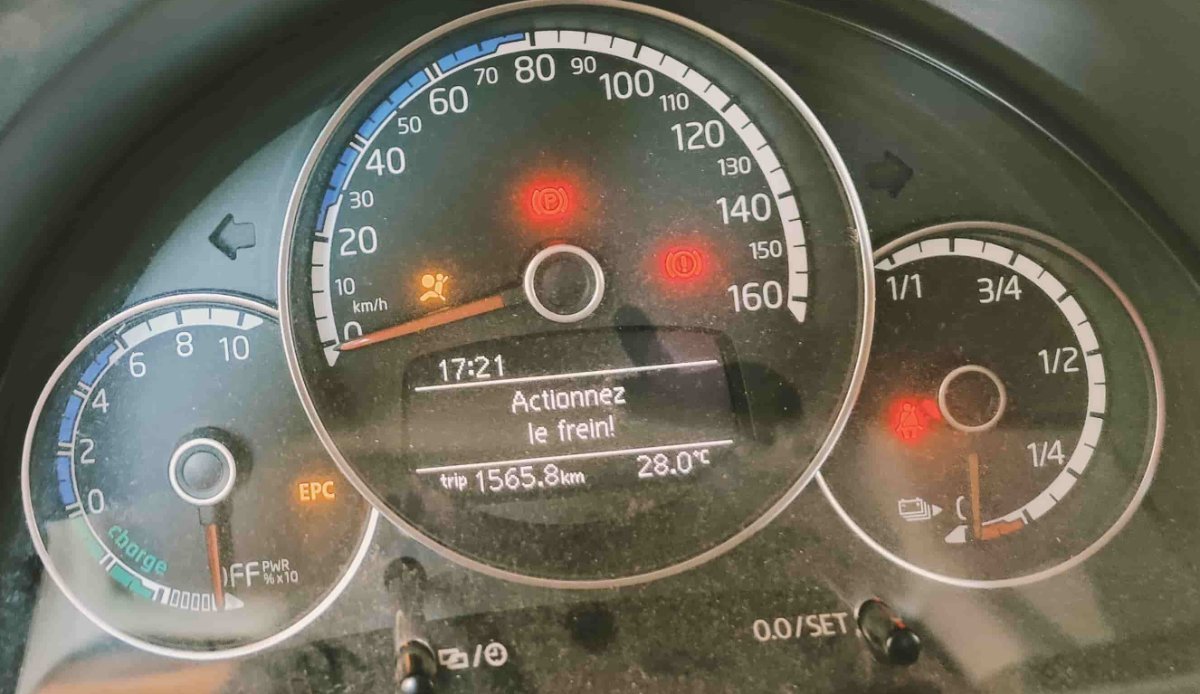

Bonjour à tous,
je me suis lancé dans la réparation du petit capteur de position P sur ma E-UP de 2020.
Non sans mal, je suis arrivé au résultat escompté : recharger la voiture sans devoir laisser la clé sur le contact.
Malheureusement, un autre problème est apparu : lorsque je veux démarrer la voiture, l'appui sur la pédale de frein n'est pas détecté, et du coup, le démarrage ne peut pas avoir lieu. Le voyant de frein rouge reste continuellement allumé.
Auriez vous rencontré ce problème ? auriez vous des pistes à m'indiquer ? Merci par avance
Pour moi ,qui ne suit pas expert ,c'est deux problèmes différents.Observe bien si tu n'as pas débroché un connecteur par inadvertance, si c'est pas le cas , débranche ta batterie secondaire (12v) ça réinitialise parfois des défauts.
Merci Poulet Basquaise,
j'avais déjà vérifié les différentes connexions qui correspondent au frein, mais je n'ai rien trouvé.
Après le débranchement de la batterie 12V, le défaut n'a pas été réinitialisé et il reste présent ...
Modifié par devijvy
Le 05/08/2025 à 23:38, renatototo a dit :
On pourrait avoir la référence ou un lien du nouveau micro-switch?
Bonsoir,
j'ai suivi l'expérience de tous en commandant celui ci chez RS https://fr.rs-online.com/web/p/microrupteurs/0517539?gb=a
J'ai dû sortir la carte électronique pour pouvoir souder le micro-switch, après avoir coupé la patte du milieu.
Les tests de recharge ont tous réussi, suite à cette intervention. au moins une satisfaction avant le problème de frein.
Je n'arrive pas à faire le lien entre le levier et mon nouveau problème de frein non détecté ...
Le 05/08/2025 à 23:32, DOM Electro a dit :
Redémontes ton levier et regarde si tu n’as pas mal monté quelque chose.. 🤷🏻‍♂️
C'est ce que j'ai fait, de démonter remonter le levier à plusieurs reprises.
En fait, le problème de frein est apparu dès le 1er des 4 ou 5 remontages (car j'ai rencontré des problèmes d'assemblage/remontage )
Je vais finir par croire à la coïncidence
Le 06/08/2025 à 00:13, devijvy a dit :
Le mico-switch est un NF Normalement Fermé au repos (NC en anglais). Quand on appui, le micro-switch s'ouvre et la charge est possible.
Si une des 2 soudures n'est pas bonne (ou que le micro-switch a un problème et reste toujours ouvert) alors la charge sera toujours possible que l'on soit en P ou pas car le calculateur pensera à tord que l'on est bien en position P.
Autre possibilité, en remontant le boitier, le micro-switch est resté coincé en position ouverte (appuyé). La suggestion de DOM Electro permettrait de le vérifier.
T'est-il possible de charger la voiture en position N contact coupé (éventuellement attendre 30 min avant de tester pour être certain que tous les calculateurs qui n'ont rien à voir avec la charge soient bien au repos) ?
Le 13 octobre (page 15 de ce fil de discussion) , lorsque quelqu'un envisageait de couper les pattes de micro-switch purement et simplement, j'avais envisagé que cela ne pouvait pas être aussi simple et que d'autres problèmes allaient apparaître si le micro-switch était absent (ou toujours en position ouverte (appuyé dans notre cas du NF).
Le fait de ne pas pouvoir démarrer la voiture à cause du frein non 'lu' pourrait éventuellement venir du micro-switch toujours ouvert (appuyé).
