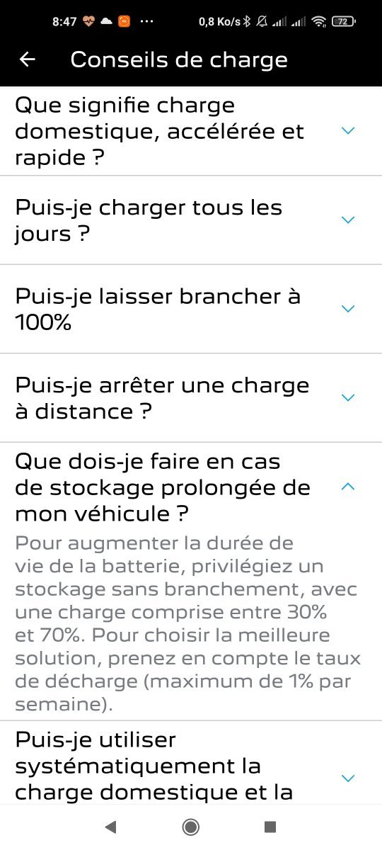

Bonjour,
En cas de stockage, les recommandation pour les batteries lithium c'est de les stocker à 50-60% de charge et à l'abri de la chaleur (en tout cas du rayonnement solaire).
Surtout ne pas les laisser en charge plusieurs mois, c'est un coup à tuer la batterie...
PS : L'été quand je part en congés 1 mois, je laisse la Zoé à 50-60% de charge, quand je reviens elle a perdu à peine 1%... A part les tesla et leur mode sentinelle qui bouffe de la batterie, je n'ai pas entendu de VE sujet à une conso "vampire" élevée.
Modifié par Pich
Merci pour cet avis d'utilisateur.
Ton constat me rassure. La valeur de charge que tu gardes en mode stockage parking long terme est conforme à ce que ma notice véhicule recommande (~_ 50% de charge)
La perte d'énergie me semble logique avec la techno de batterie utilisée.
S'agissant maintenant de stocker la voiture dans un garage fermé ça va être plus compliqué. Déjà faire en sorte qu'elle soit à l'ombre une partie de la journée n'est pas simple. Au port il n'y a hélas pas de parking couvert accessible. Il va falloir squatter chez un ami 😕
J'espère que d'autres utilisateurs de VE viendrons compléter le billet.
Le fait de la mettre à l'ombre c'est quand même accessoire rassure toi, c'est du "mieux". Si pas possible tant pis, tu ne va pas tuer ta batterie en la stockant 3 mois au soleil à 50% de charge.
