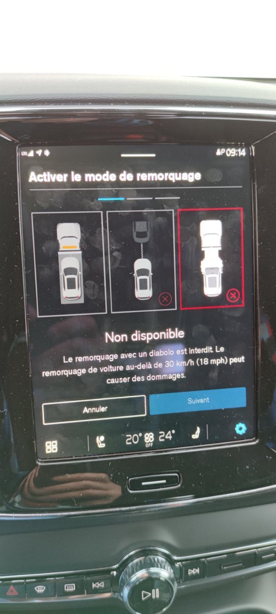

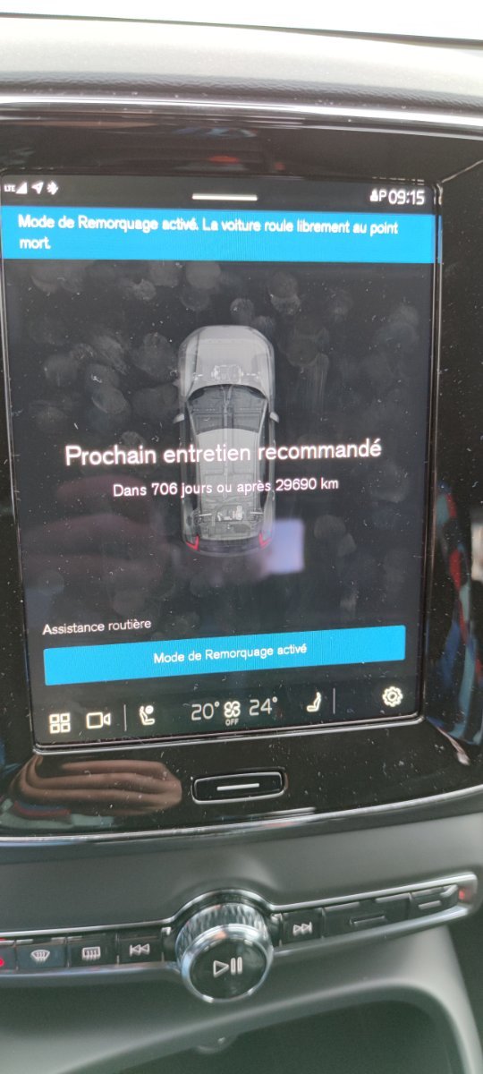

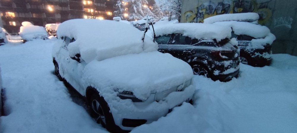

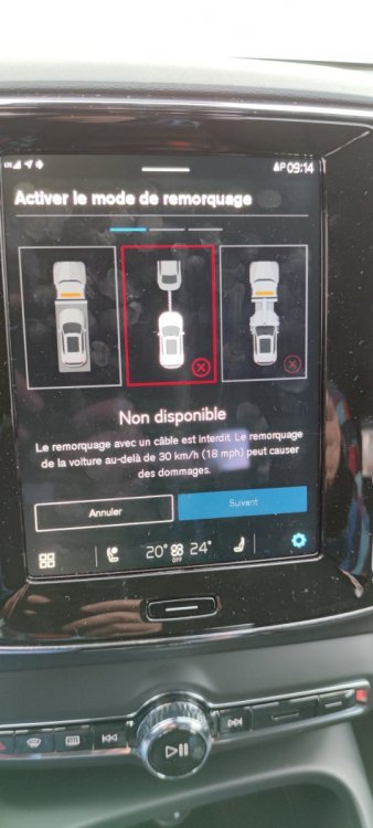

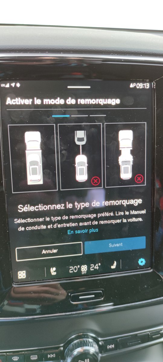

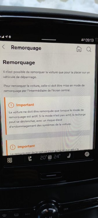

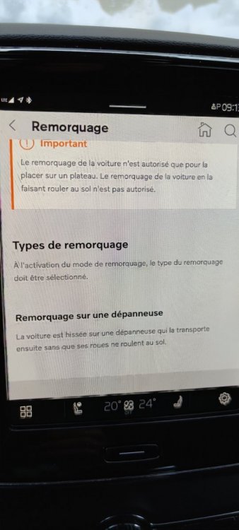

Bonjour à tous, j'ai progressé dans mes essais.
Ici : mode remorquage en condition extérieure hivernale
- après 6 jours, le frein de parking n'est pas bloqué, je n'ai eu aucune difficulté pour le retirer ;
- effectivement le mode remorquage peut permettre la prévention de ce type de problème.
Il est intéressant de voir les différents modes de remorquage indiqués même si au final on ne peut en sélectionner qu'un.
Le protocole est un peu compliqué mais on est assez bien guidés.
C'est quand même dommage de devoir passer par ce subterfuge pour éviter l'enclenchement automatique du frein de parking.
Je mets des captures d'écran pour ceux qui n'ont pas encore leur voiture sous la main ;-)
Modifié par Fredscott

Voilà un sujet qui a trouvé sa réponse. Je suis bien content de voir que le test fait par @Fredscott est concluant.
Certes la procédure est un peu lourde mais on n'aura pas recours à cela tous les jours.
Le point qui m'a interpelé dans les écrans postés concerne entre autres le remorquage par Diabolo. C'est une pratique courante des services d'enlèvement de véhicules. Et je doute fort que ceux-ci soit au courant que c'est interdit pour cette voiture. Que serions nous en droit de réclamer si le véhicule avait été déplacé avec un quelconque système sans procéder aux recommandations Volvo ??? En gros à ce qu'on lit il faut impérativement être présent pour procéder aux réglages permettant un quelconque remorquage autorisée.
