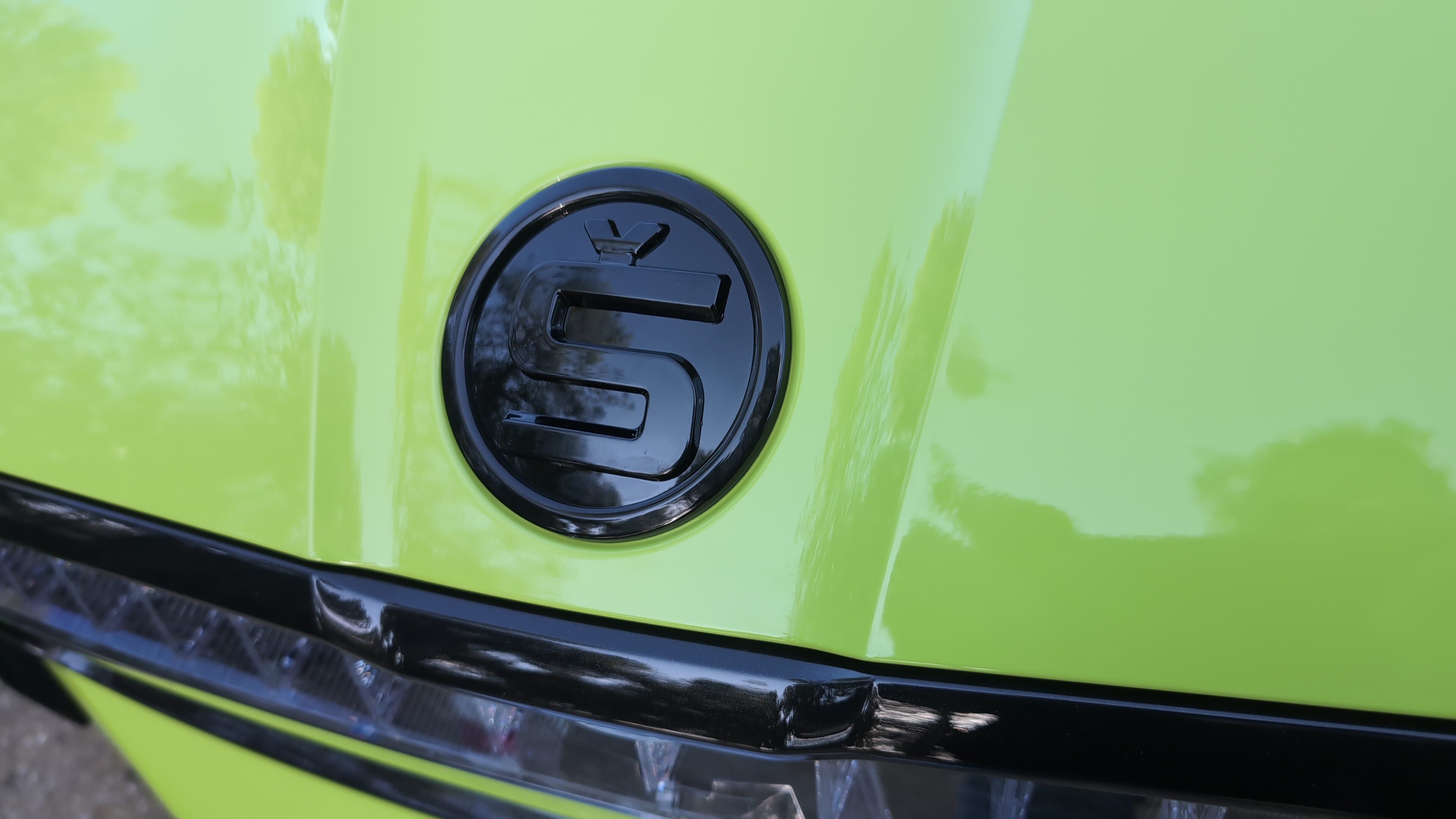

Hello
J'ai vu que tu as remplacé le badge du capot sur ta voiture, tu l'as fait toi-même ou fait faire? Je suis assez bricoleur mais j'avoue que l'idée de passer mon décapeur thermique en plein sur le nez du mien me fait un peu flipper, et j'ai pas non plus envie de détruire le badge d'origine, j'ai déjà reçu celui de remplacement, si jamais tu as des conseils je suis preneur :)
Partager ce message
Lien à poster
Partager sur d’autres sites
Question résolue, j'y suis allé à taton en visant bien le badge, et avec une carte que j'ai glissé derrière j'ai découpé la colle, c'est venu tout seul
Par contre 1h pour enlever la colle à coup d'acétone et de hit gun
Au final ça rend bien mais je l'ai collé un poil de travers 🥵
