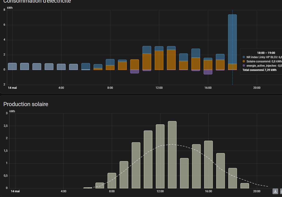

Test de ce matin en live J'ai mis la page solaire de 9h00 à 18h00.
J'ai branché la scenic à 08h50 , la charge n'a pas commencée, c'est bon.
A 9h00, la fonction de charge solaire s'est lancée. Les panneaux fournissent 0.8kw.
La box a chargé la voiture en tirant sur le réseau pour faire les 7kw.
Je croyais qu'elle ne chargeait QUE la production solaire quand il y en avait.
J'ai raté une option dans la box ?
Merci

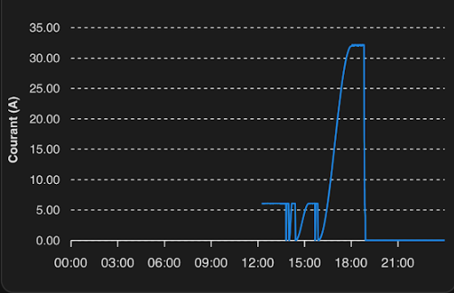

J'ai effectué la mise à jour du firmware de ma borne ve-tronic  et voici son paramétrage :
Mode charge : 2
Mode solaire : 1
Heure début solaire : 9 h
Durée solaire : 9 h
Courant base solaire :0
Tempo solaire : 10 min
J'ai pu faire un test hier où tout s'est passé normalement jusqu'à 16 heures, à savoir que la voiture chargeait bien à 6 ampères lorsque le la réjection sur le réseau était au moins égale cette valeur comme le montre cette courbe (les passages par 0 correspondent à un ensoleillement moindre) :
Pourquoi à 18 heures (heure à laquelle la réjection n'est pas suffisante pour charger , la voiture a t-elle terminé sa charge avec un courant de 32 A ? J'aurais souhaité qu'elle n'en fasse rien et attende les heures creuses TEMPO (à 22 h) pour terminer sa charge.
Quelle est l'erreur dans le paramétrage ?

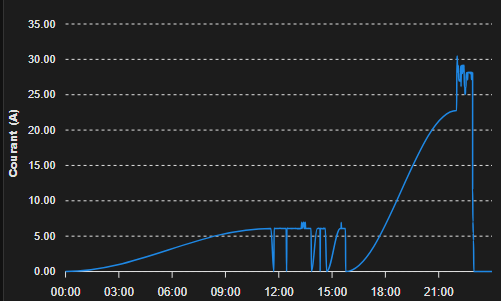

Posté(é) (modifié)
Bonjour,
Concernant le problème énoncé quelques messages plus haut, j'avais envoyé un mail chez ve-tronic qui m'a répondu de mettre à 1 le réglage "autorisation arrêt charge".
Aujourd'hui tout s'est déroulé normalement, à savoir la charge de la voiture dans la journée lorsque le courant de réjection sur le réseau est au moins égale à 6 A puis reprise de la charge en heures creuses.
